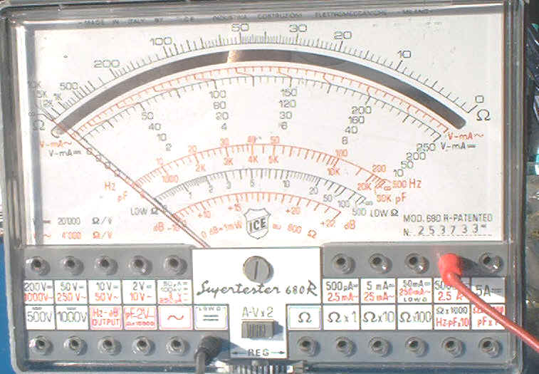

Ah... presumo tu abbia una roba del genere...
 Dimensione:  52.41 KB
 Visualizzato:  File visto o scaricato 2510 volta(e)

E nel caso tu avessi quello in foto, devi inserire il puntale nero come indicato in figura, e quello rosso in uno dei "buchetti" del lato sinistro, tenendo presente che valore di fondoscala ti serve.
Non ho mai usato questi tester "old style", ma guardando la foto mi pare di capire che devi considerare il valore scritto in nero (quello rosso scritto sotto sembra sia per la corrente alternata.)

MessaggioInviato: Dom 07 Ago, 2005 9:42 pm    Oggetto: Rispondi con citazione
si, è da considerare il valore nero il rosso è per l'alternata!

grazie a tutti per le risposte. Il tester è molto simile a quello raffigurato, ma mi sembra che non è tanto raccomandabile fare la misurazione con le batt percio' rinuncio.
