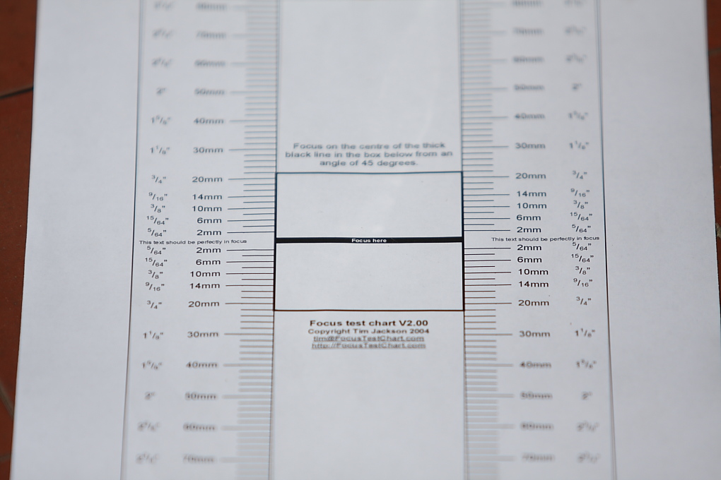

Sono il collega di fabius col 70-200 f2.8 e ho provato a 200mm inclinando la di 45° rispetto alla mira e a f2.8, e mi sembra che da questa immagine(purtroppo ridotta forse si vede meno) il fuoco sia piu o meno corretto.
Da quel che si puo vedere dall'immagine ke ne pensate?
200mm f2.8

io credo che andando a mano libera, molto spesso sono io a fare lievi movimenti dopo aver messo a fuoco che possono provocare sti problemi...perchè a volte la nitidezza c'è eccome, altre mi sembra esserci meno.... Mah ...se fosse un problema di front/back focus, dove sta secondo voi il problema?...corpo macchina o o bbiettivo?....è un problema che al camera service di milano in viale sarca risolvono senza problemi?

scusate, ho trovato questo in questo link:
http://www.danielepace.it/portal/articoli/articoli/13-verificare-front-back-focus-di-un-obiettivo.html
in questo sito, viene indicato un esempio di front e back focus, ma l'esempio di front e back focus che indica è estremizzato oppure sballa davvero di così tanto il fuoco? Se il fuoco sballasse effettivamente così tanto allora posso stare tranquillo perchè non è il mio caso.....ke dite?

I problemi di F/B focus dipendono dal "dialogo" tra uno specifico corpo macchina e uno specifico obiettivo.
Esempio...Il mio supertelezoom iperfigo sulla mia reflex funge perfettamente, così come sulla reflex di tizio e di caio...Con Sempronio però mette a fuoco 30mm prima del soggetto...
Il "problema" può essere di un mm come di 1metro (esagero ehh Very Happy) ma può esserci (ovviamente negli esempi è estremizzato).
Fortunatamente i nuovi corpi pro e semipro permettono di "regolare" il fuoco su una specifica lente ed evitare l'invio di tutto l'ambaradan in assistenza (macchina + lente/i), almeno entro una certa tolleranza (+/- 20 step).

cmq l'immagine è ok, prova a fare la stessa prova con altre lenti, magari sei te che non metti ben a fuoco Very Happy
