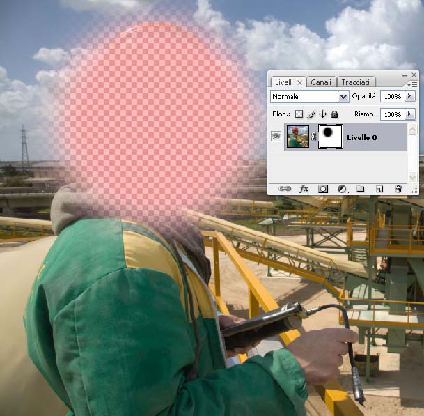

Per curiosità, è questo l'effetto che ottieni? Non badare all'opacità del rosso che è regolabile.
Sul mio CS 3, "maiuscolo e +" sulla tastiera alfanumerica, significa "*". Mentre se premo "maiuscolo e +" sul tastierino numerico, ottengo la modifica del metodo di fusione del pennello. Con "*" sul tastierino numerico ottengo il tuo shortcut.

confermo, l'effetto è proprio questo!
ed anche il cambio di modalità di modifica del metodo di fusione è come hai detto. l'unica cosa è che io utilizzo CS4, ma sembra evidente che sia la stessa cosa.
