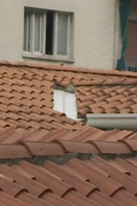

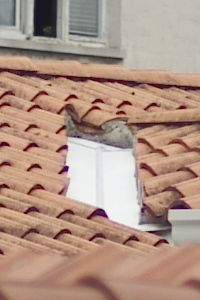

Turni notturni mi posteresti un crop centrale 100% di due scatti @f1.8 del 50 e del 24? Smile

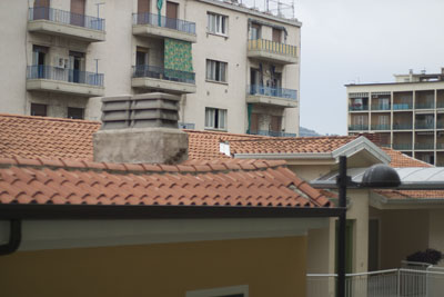

TurniNotturni
Iscritto: 15 Lug 2004
Messaggi: 2593
Località: Trieste
MessaggioInviato: Mer 03 Ago, 2005 6:59 am    Oggetto: Rispondi con citazione
...intanto ecco due scatti fatti in velocità stamattina, senza cavalletto, prima di andare al lavoro...
...Eos D60...f/1.8 e nessuna compressione...
...il punto di messa a fuoco è il pezzo di grondaia bianco ed il 50ino lo "centra" perfettamente"...il Sigma tende a mettere a fuoco un pelino prima (ma credo che dipenda anche dalla diversità di focale e dal fatto di non aver usato il cavalletto...con un apertura di f/1.8 bastano spostamenti minimi per inficiare la messa a fuoco)...

MessaggioInviato: Mer 03 Ago, 2005 3:20 pm    Oggetto: Rispondi con citazione

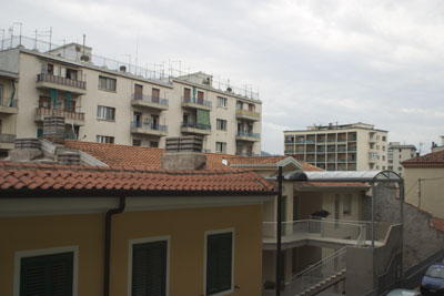

MessaggioInviato: Mer 03 Ago, 2005 3:37 pm    Oggetto: Rispondi con citazione
...sono appena tornato dal lavoro...avrei voluto fare qualche scatto più "serio" ma in questo momento piove...
...intanto ti allego i due scatti dai quali ho effettuato il crop...
Bye
TurniNotturni
