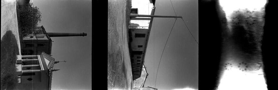

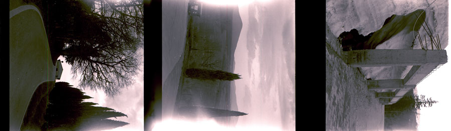

MessaggioInviato: Lun 25 Mgg, 2009 11:37 am    Oggetto: Rispondi con citazione
Ecco, ho eseguito la scansione di un paio di scatti.
Tralasciando i difetti di una pessima scansione, alcuni (ovviamente non tra questi) sono assolutamente perfetti. Altri, come questi, presentano mi pare infiltrazioni di luce, o sonosovraesposti tanto da diventare totalmente bianchi. Ci sono anche i famosi cerchiolini.
Si posson tirar le somme?

MessaggioInviato: Lun 25 Mgg, 2009 12:31 pm    Oggetto: Rispondi con citazione
Direi che hai dato il rullo in mano ad un pistola.
Torna a far vedere ciò che hanno combinato..... come minimo ti devono restituire i soldi del trattamento e il rullo danneggiato più infinite scuse per l'incompetenza.

MessaggioInviato: Lun 25 Mgg, 2009 12:55 pm    Oggetto: Rispondi con citazione
Chi ha aperto il rullo per inserirlo nella tank ha spento la luce quando per metà la pellicola era già fuori e il rullo srotolato. Che gli sia caduto (strano) o che abbia manipolato male la cosa non si saprà mai.
Penso comunque che abbia fatto come fanno col 35mm, agganciato la punta alla spirale poi spento la luce non sapendo che nel 120 le immagini cominciano da subito.... insomma un grande incompetente
