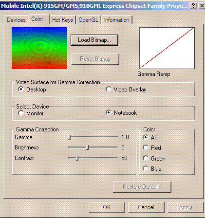

Guardando nelle proprietá del display ho trovato una regolazione "gamma correction" che é impostata di default al valore 1 (vedi allegato). Forse dovrei cambiare qualcosa qui?? I risultati peró provando a ccambiare questa regolazione sembrano alquando terribili...
Spero che qualcuno riesca a risolvermi questo dilemma...
