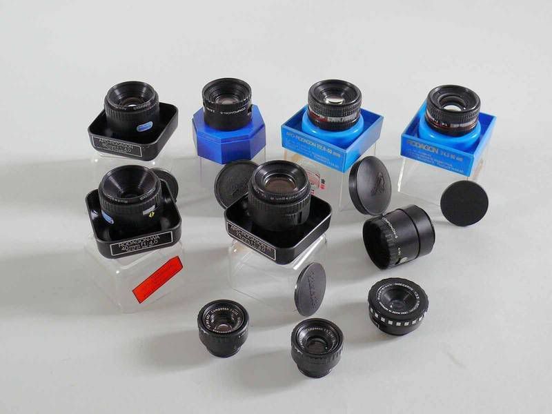

Chiedo un consiglio/aiuto sull'acquisto di un ingranditore che ho avuto modo di vedere solo in foto.
Si tratta dell' IFF DUOGON (24x36/6x9), automatico, testa colori più condensatori, senza obiettivo, usato poco e in buono stato, a 350 €.
Eccolo:
più, eventualmente, le seguenti ottiche sul cui prezzo bisogna mettersi d'accordo:
Specifico che io tratto principalmente pellicole 135/120.
Secondo voi conviene?

L'ho già detto da un'altra parte , ma questo per me è un'affare :
http://www.subito.it/ingranditore-durst-macerata-3694703.htm
tuxology
Iscritto: 28 Mgg 2008
Messaggi: 173
Località: Treviso
MessaggioInviato: Mar 03 Mar, 2009 7:43 pm    Oggetto: Rispondi con citazione
Ho anche io un Da900 e posso confermarne la solidità e la robustezza; io lo presi per un 50 euricchi in più se ben ricordo; però oltre ai condensatori per il 35 e il 6x6 aveva solo l'obiettivo originale, un componon f.4 .
Confermo, se è in buono stato è davvero un'ottima scelta.
Ps per l'autore del topic: avevo addocchiato anche io quell'ingranditore, purtroppo però distava molto da me la signora che lo vende e quindi ho dovuto rinunciare. (almeno la foto degli obiettivi mi è famigliare)
Se puoi, non lasciartelo scappare; è un prodotto a detta di molti esperti molto valido, di più del durst che ho.
