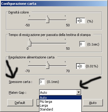

Dovresti avere, in configurazione carta un comando di questo tipo.
questo è il pannello della 3800. Se non c'è una finestra del genere può essere che la gestione degli spessori e dell'altezza testine sia fissa (con un grado di tolleranza prestabilito).

sia guardando i driver, sia consultando il manuale ho trovato solo l'opzione "carta spessa" dove però non viene indicato uno spessore selezionabile (per intenderci è solo un'opzione ON/OFF).
