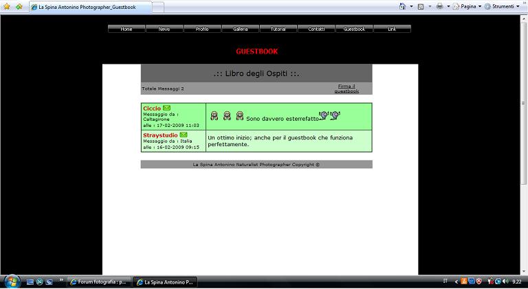

Ti ringrazio Straystudio! lezione piuttosto interessante! arrivi tardi per un soffio, da ieri sera è in funzione il guestbook sul mio sito, sono riuscito a trovarne uno grezzo, da migliorare a mio piacimento e adattarlo al mio sito!!! Smile

Ci sono comunque dietro dei file .php che si rifanno alle basi che ho esposto:
http://www.laspinaphoto.altervista.org/Guestbook/index.php
http://www.laspinaphoto.altervista.org/Guestbook/inserisci.php
e che sono richiamati nella pagina .html del GestBook tramite un   iframe width="766"
Fai attenzione che con IExplorer 7 su Windows Vista io la visualizzo così:
Mr.T - guestbook / IE7
