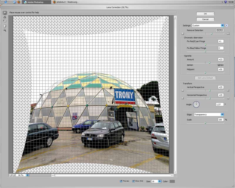

MessaggioInviato: Gio 23 Giu, 2005 5:42 pm    Oggetto: Rispondi con citazione
Questo è come si presenta il filtro "lens Correction" di CS2 - Permette di intervenire sia sulle linee cadenti che su vignettature e aberrazioni cromatiche..oltretutto è anche semplicissimo da usare grazie alla griglia di riferimento

MessaggioInviato: Gio 23 Giu, 2005 7:31 pm    Oggetto: Rispondi con citazione
Ragazzi che roba !!
Lo trovo semplicemente SUPER !!!!
Grazie ad ApWizard e 7r6 , meritate un bel 10...
Grazie ancora !!!

MessaggioInviato: Mar 31 Lug, 2007 10:38 pm    Oggetto: Rispondi con citazione
Ci sono almeno tre modi:
1) il menu lens correction già descritto qui sopra
2) Free transform spostando gli angoli della selezione tenendo premuto CTRL
3) Spuntando la casella "Prospettiva" nel comando Crop
