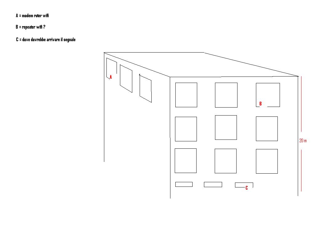

avrei bisogno di un aiuto per risolvere un problema!
dovrei portare internet in cantina!!!!! Very Happy
allego un disegnono per capire meglio!!!
come vedete ho il modem nel punto A
e il segnale arriva fino al punto B
se compro un repeater wi fi ....secondo voi potrei arrivare fino al punto C????
grazie!
mi scuso fin da subito per il pessimo disegnono!!
LOL

Sposta il modem nel punto B... et voilà!

LOL ..."se mi nonno aveva 6 palle ,era un bigliardino"
il problema è che nel punto B non ho linea telefonica
.................mmmmmh.....però.........potrei fare una prova con una prolunga e vedere intanto se il segnale arriva di sotto....e poi eventualmente compro il "repeater!"

Però non è che conosci un elettricista che possa farti passare il doppino e farti una seconda presa telefonica in quel punto? Potrebbe essere ancora più semplice che avere tanti apparecchi da configurare e far convivere...

A: Modem con Wi-fi
B: Access Point vicino alla finestra per evitare più possibile le schermature dei muri
C: ti fai li cazzetti tua, per me funziona Very Happy
D: un bel cavo dal punto B a quello C nel caso non funziona il punto C

intanto ho fatto un test con una prolunga telefonica e con il mio modem wifi il segnale dal punto B al punto C arriva senza problemi!!!! Very Happy
ora ho rimendiato un us robotics ruter access point (non so neanche se serve al caso mio)mi hanno detto di si...ma non so!
fatto sta che non ho la + pallida idea di come configurarlo !
ma come diavolo faccio a dire al mio modem che deve mandare il segnale all'access point ....e all'access point chi glielo dice che deve far rimblazare il segnaleeeeee Crying or Very sad Crying or Very sad Crying or Very sad Crying or Very sad

Spetta ... l'access point com'è collegato al routern del punto A?
Via cavo o via wi-fi ?
Se è via Wi-fi non l'ho mai fatto ....

Zimbo, l'access point deve avere la modalità 'Universal Repeater' altrimenti non ti funziona una cippa. Ho fatto una cosa simile tempo fa da un amico, adesso non mi ricordo esattamente come l'avevo impostato, comunque mi ricordo che lo scatolo che fa da ripetitore deve essere impostato appunto come ripetitore.
Ti consiglio di non mettere nessun tipo di protezione fino a quando fai le prove... niente WPA, WEP, PSK, MAC, ecc... altrimenti hai troppe cose che potrebbero andare storto. Prima fallo funzionare senza protezioni, poi aggiungi le protezioni una ad una (e tutte le volte prova se funziona ancora Wink )
