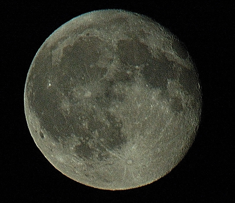

Ciao a tutti, dopo aver letto la discussione "foto alla luna con la fujj 6500" mi sono voluto cimentare con lo stesso soggetto; questo e' un crop del risultato... devo dire di essere MOOOOLTO deluso secondo voi e' normale?
La foto e' stata scattata ieri col la fotocamera su cavalletto ed autoscatto, la misurazione esposimetrica spot, f13, messa a fuoco manuale e questo e' il jpeg cosi' come e' uscito dalla macchina (che ha importazioni + 1 per la nitidezza).
L'bbiettivo potrebbe avere difetti?
Nel mirino la luna mi sembrava nitida questo e' il risultato dell'ingrandimento?
Aiutatemi a capire per favore!
grazie a tutti in anticipo!

è decisamente fuori fuoco, e per il diaframma io mi fermerei a 8-9 (a 13 i tempi si allungan molto e ottieni la foto mossa....la luna è in movimento )
metti a fuoco in automatico, otterrai risultati sicuramente migliori

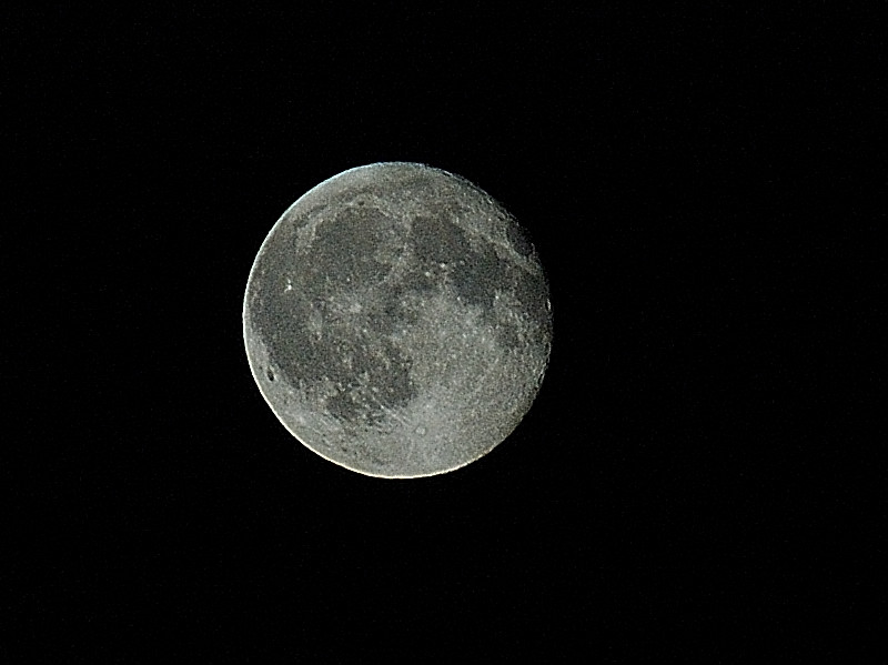

Lo immaginavo, il fatto e' che ho provato un po' di tutto, anche con e senza autofocus ma senza risultati degni di nota, questa e' ad esempio questa e' stata fatta con f10.

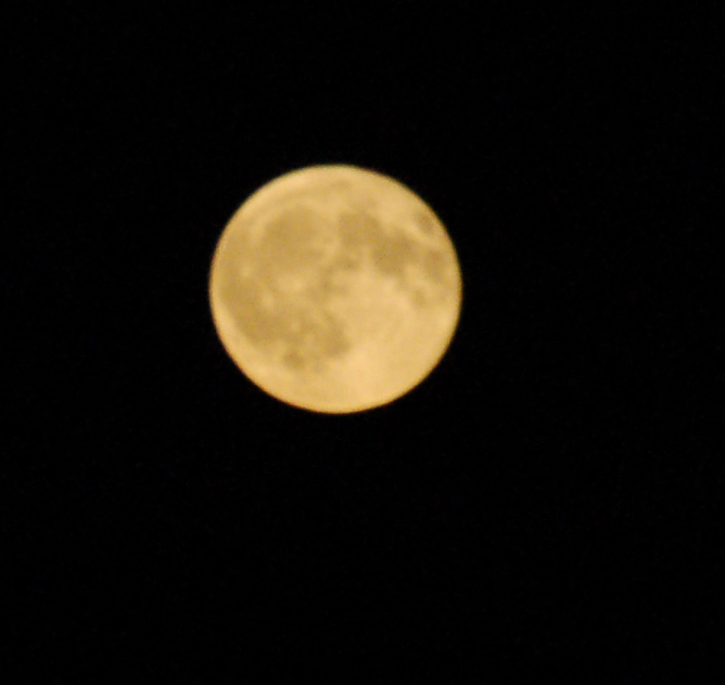

e questa (forse a mano libera) con f 5.6.
il fatto e' che sembra TUTTE socate

Tempi di scatto?
Le prime due sembrano fuori fuoco (perché non usare l'autofocus?).
Che il 18-200 a 200 mm non sia un campione di nitidezza lo si sapeva, ma così mi sembra davvero troppo...
flowrence utente
Iscritto: 20 Dic 2005 Messaggi: 116
Inviato: Mar 22 Lug, 2008 6:27 pm Oggetto: |
se non ho letto male 1/30 la prima (su treppiede) e 1/80 l'ultima.
ripeto ho usato sia l'autofocus che il manuale ma non ho trovato una foto nitida.
Mi consigliate qualche test o devo mandare tutto all'assistenza per un controllo?

io lascerei perder il fuoco manuale.....usa l'autofocus, punto centrale, metti a fuoco tenendo il bordo della luna al centro delle due parentesi del punto di AF....metti 400 iso, f8, e tempi di conseguenza (sarà circa 1/160).

Banalità, ma... non si sa mai
Hai disattivato il VR?
Se scatti su treppiede è assolutamente necessario, per via del funzionamento dello stabilizzatore (in pratica, se non trova movimenti da compensare, se li inventa, e la foto viene mossa).
Ciò che mi fa pensare a questo è che la foto scattata a mano libera è nettamente più nitida.

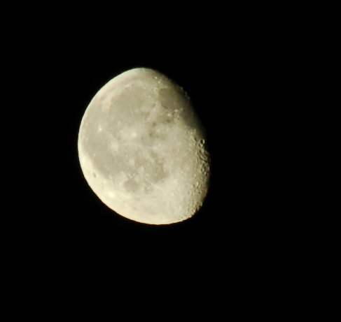

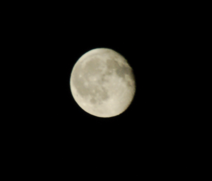

Anche io ho provato sabato sera per sfizio a fotografare la luna...
La prima foto è fatta con 400 mm e moltiplicatore 1.4x, a tutta apertura (nominalmente f5.6 che però con il moltiplicatore diventa f8), 1/160 di secondo su cavalletto, autoscatto (avevo dimenticato a casa il telecomando e la D70 non ha l'alzo preventivo dello specchio e quindi c'è un po' di mosso), 400 iso e autofocus singolo sul punto centrale... Per inciso è esattamente quello che ti è stato suggerito...
Per confronto l'altra foto è fatta con il 180 f2.8 moltiplicato che a tutta apertura mi dava un tempo di esposizione di 1/1000...
Un bel po' di maschera di contrasto con Nikon Capture (è fondamentale) e crop al 100% tanto le dimensioni del soggetto sono quel che sono...
PS Ovviamente ho sbagliato l'ordine, la prima è quella con il 180 e la seconda quella con il 400...

lamb la maschera di contrasto è eccessiva, si vede un cerchio di luce attorno alla Luna... riprova con un raggio più piccolo

| Fabio Ferramola ha scritto: | lamb la maschera di contrasto è eccessiva, si vede un cerchio di luce attorno alla Luna... riprova con un raggio più piccolo  |
Infatti, c'è troppa maschera di contrasto e mi pare di averlo accennato (forse però avrei potuto dirlo meglio)... Il mio era solo un esempio e volevo dire che è comunque necessario un intervento in questo senso... Per esempio la terza foto di Flowrence mi pare che possa guadagnare molto con un po' di maschera di contrasto...
Mi pare anche che la foto di Rasna sia comunque meglio delle mie...

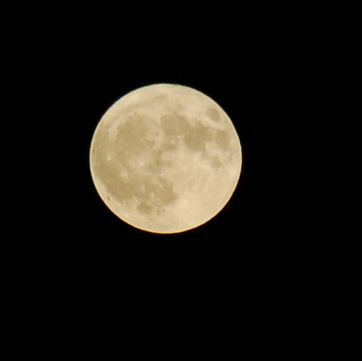

Riciao a tutti, allora posto i miei 2 migliori scatti di ieri, jpeg senza modifiche; mi sembra ci sia un miglioramento ma comunque non mi convincono molto.
Le impostazioni sono state:
priorita' diaframmi
f8
400 iso
1/60
esposizione spot
messa a fuoco su area centrale
nitidezza +1
vr off
cavalletto
scatto remoto con telecomando
Mi sembra di non aver dimenticato nulla.
Consigli/pareri?
Complimenti per le vostre foto!!!
Non c'e' nessuno con il mio obbiettivo che puo' postare i suoi risultati?
