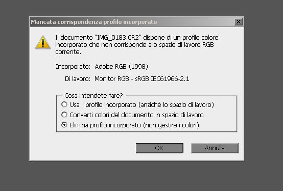

appena apro un raw con camera raw e poi, come copia, su PS mi appare un avviso di "mancata corrispondenza profilo colore".lo metto in allegato.
quale delle opzioni è meglio utilizzare???
oppure sbaglio qualcosa a monte?
mille grazie ragazzi

Beh, ci provo io.
PS usa uno spazio lavoro che e' settabile e, nel tuo caso e' il default, RGB.
Se scegli la prima opzione PS usera' Adobe RGB come spazio lavoro al posto di quello settato che e' sRGB.
Se usi la seconda opzione PS converte la tua foto da Adobe RGB a sRGB e utilizzara' quindi sRGB come spazio lavoro.
Se usi la terza opzione PS non gestisce Adobe rgb incorporato nella foto ma lo utilizzara come sRGB, quindi falsando i colori.
Io direi di usare il profilo incorporato Adobe che ha piu' gamut e solo se devi stampare o mandarlo in stampa, alla fine delle tue modifiche, convertilo in sRGB prima di salvarlo perche' , normalmente, stampanti e laboratori usato sRGB. (Anche se dovrebbero usare il profilo che e' incorporato nella foto )

ho scoperto che camera raw era impostato sul profilo adobe1998. cambiato in sRGB e ora l'avviso non mi compare pìù. la mia macchina è impostata su RGB e penso che tutto debba corrispondere ( macchina fotog- camera raw).

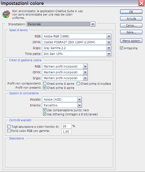

Io ti consiglierei di modificare il settaggio della tua macchina in AbobeRGB, se questo è possibile. AdobeRGB è più ampio di sRGB.
Poi puoi modificare le impostazioni colore di PS (Maiuscolo-Ctrl-K) come da figura (i valori nelle caselle CMYK sono ininfluenti).
A questo punto hai AdobeRGB come spazio colore di lavoro in macchina e su Photoshop. Ma se ritieni di usare uno spazio ancora più ampio cambiando i settaggi in CameraRAW (in ProPhoto), all'apertura dell'immagine in PS non riceverai alcun avviso.

Se posso permettermi, io spunterei anche la casella "Profilo non corrispondente - Chiedi prima di aprire".
