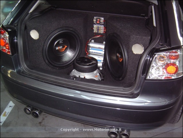

una foto parla meglio che cento parole:

Tralasciando quell'obbrobrio postato da Piero, che spero vivamente non sia la sua macchina, io sapevo che il sub trasmette le vibrazioni al pavimento, in modo che esso stesso trasmetta il suono, dunque il cono spesso si trova posizionato verso il basso; inoltre se lo metti in un angolo avrai un suono più deciso, sempre per via delle pareti.
So tuttavia che esistono modelli con il cono rivolto di lato, perciò lo puoi fare se ne hai necessità; mi sembra abbastanza ovvio però che il suono cambierà in qualche modo, ipotizzo in minor potenza.
Io proverei col coricarlo rivolto verso l'angolo, in modo che comunque diffonda verso le due pareti.

Very Happy Very Happy Very Happy Very Happy è la prima foto uscita da zio google
Se montano sub verticali in impianti da gara, evidentemente non c'è nessun problema di posizionamento

Come dire: se montano le playstation nel cruscotto vorrà dire che si può giocare mentre si guida Pallonaro Pallonaro Pallonaro
Secondo me quei robi lì non hanno nulla a che vedere con un suono bello e pulito, ma solo con la potenza sborona e tamarra Smile
Forse chi prepara certi impianti allora è meglio che cambia lavoro da come scrivi, il 70% degli impianti ha i sub rivolti verso il baule per una questione di comodità baule tipo il mio:
, chi rivolti verso l'alto sfruttano il fosso ruota di scorta, chi da Dx a Sx e viceversa, questo allora non deve suonare
questo idem perchè spinge verso il basso

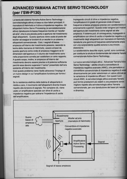

Trovato manuale, ed ecco una scansione.
Inoltre in un altro punto c'è scritto :
Non posizionare con il con in alto
Non posizionare con il cono in basso
Fare in modo che ci siano almeno 20 cm
di spazio dietro ed ai lati.
E così mi pare che non si possa fare altro che metterlo diritto e basta,
e a me , nell'unico posto disponibile, per altezza non ci stà.
Ecco perchè , comunque , ci terrei a metterlo coricato.

E' ovviamente un sistema bass reflex, ma se la metti a terra non fai danni nel senso di rovinarlo fisicamente (a meno che non lo appoggi su un lato visibilmente debole, cioè che possa cedere sotto il suo stesso peso), semplicemente non avrai il massimo dell'efficienza sonora.
Essendo attivo hai un controllo del volume, posizionalo come ti pare e regolalo con un volume leggermente più alto.

lo puoi benissimo mettere coricato su un fianco, con ovviamente il cono rivolto verso avanti (il tubo di accordo è dello stesso lato quindi non c'è problema). ti consiglio vivamente di non metterlo direttamente a terra ma disaccopiarlo dal pavimento con dei piedini anche di gomma...
