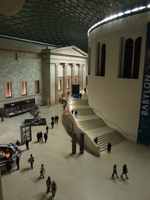

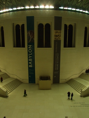

ho alcune foto da unire in una panoramica, solo che sono state scattate un po' frettolosamente in jpeg, con una luca non facile e wb automatico... risultato: i colori sono completamente diversi.
c'è un modo più preciso per sistemarli piuttosto di farlo ad occhio?
vi allego due immagini di esempio; io terrei la seconda come buona...

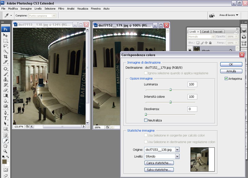

Il primo sistema che mi è venuto in mente (ci ho provato poco fa, e il risultato mi pare molto buono) è di campionare con lo strumento color sampler un punto in comune delle due immagini. In questo caso ho selezionato color sampler, ho scelto un campionamento di 3x3 pixels (se l'immagine di partenza è molto grande va benissimo anche 5x5), e quindi ho cliccato in un punto preciso all'interno della A di BABYLON nella foto DSCF7153_.jpg ottenendo una lettura in RGB. Quindi sono passato alla DSCF7152_.jpg ed ho cliccato più o meno sullo stesso punto ottenendo una lettura ovviamente differente, che ho poi ho riportato alla prima lettura con un aggiustamento con lo strumento livelli.

In questo caso puoi usare anche la funzione Corrispondenza Colore (Color Match, nella versione inglese).
1) Apri le due immagini
2) Selezioni la 179 (quella scorretta nel WB)
3) Apri la finestra di Corrispondenza colore (Immagine > Regolazioni > Corrispondenza Colore)
4) In basso selezioni come "origine" la 130 (colori corretti)
Purtroppo corrispondenza Colore non funziona sempre così bene: dove ci sono dominanti fortissime o immagini con una forte prevalenza di alcuni colori i risultati sono più imprecisi. In parte si rimedia con i cursori Dissolvenza e Intensità colore.
Tra parentesi selezionando la casella Neutralizza si ottiene un bilanciamento generale del bianco di buona qualità.
ciao :-)
