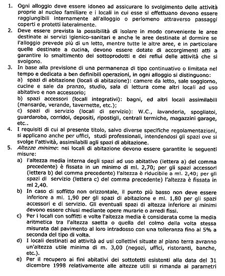

MessaggioInviato: Mer 15 Giu, 2005 1:42 pm    Oggetto: Rispondi con citazione
La normativa prevede che solo i locali di servizio possono avere l'altezza di 2,40 m per i locali abitabili l'altezza minima è fissata in 2,70m.
Quindi nei locali con altezza inferiore a 2,70 è consentito l'accesso ma non la permanenza per uso abitativo.

MessaggioInviato: Mer 15 Giu, 2005 2:07 pm    Oggetto: Rispondi con citazione
Una pagina di un regolamento edilizio
 Dimensione:  89.56 KB
 Visualizzato:  File visto o scaricato 1201 volta(e)
qui a udine l'altezza minima x avere l'abitabilita' e' di 2.50 (varia a seconda del regolamento edilizio e piano regolatore regionale - particolareggiato). se non hai la minima nella media delle altezze non puoi "in teoria" abitarci. per capirci un sottotetto (esempio hmedia 2.00m) e' agibile ma non abitabile, un soggiorno (esempio hmedia 2.50m) e' agibile e abitabile (qui a ud). certo che comunque avere un'altezza di 2.40 per me e' un po' troppo poco.....

mmhh... Mmmmm , io ho capito che se non è almeno 2,70 metri non è abitabile....però ripeto ancora che non capisco perché(vabbè è così e basta direte voi) se al catasto è civile abitazione.
è come se te andassi a vivere in un garage o in cantina...
la casa e fatta d spazi accessori ke possono avere un h inferiore a quella ke le norme igieniche richiedono......(disimpegni/corridoi/ripostigli.....e qua c'e il tuo attico!) ed altri locali bagni cucina camera da letto ecc ecc ke devono rispettare certe dimensioni......altezza per esempio ed anche il rapporto aereo/illuminante per esempio.....
è 1 po come se sta "casa" x il catasto fosse un grande ripostiglio.... Rolling Eyes
