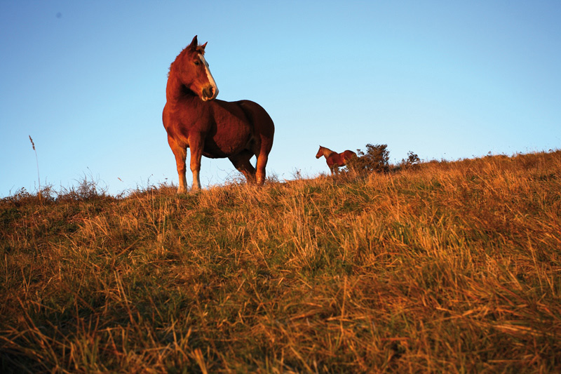

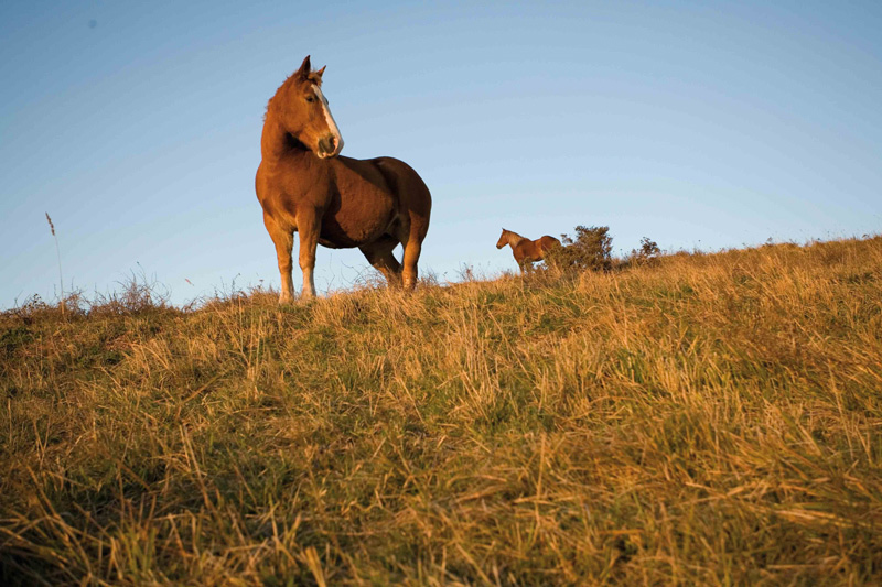

Salve a tutti,
Scrivo per chiedere un opinione a chi fosse più esperto di me in materia:
i due file qui sotto allegati sono stati rispettivamente aperti e convertiti con i programmi camera raw e dpp.
preciso che non ho apportato nessun ritocco con Ps tranne settare il wb a 5600k per entrambi con il rispettivo programma di conversione.
Jpeg massimama risoluzione
profilo sRGB 8bit
Cioè.... i colori sono completamente differenti!
ora non sò... c'è cosi differenza tra un programma e l'altro o ho tralasciato qualcosa?
Voglio sottolineare cmq che i colori reali alle condizioni di luce al momento dello scatto sono quelli elaborati da dpp.
Grazie in anticipo.
File convert. con dpp
 Dimensione:  183.9 KB
 Visualizzato:  File visto o scaricato 771 volta(e)
File convert, con camera raw
 Dimensione:  195.35 KB

E' cosa risaputa che camera raw ha una scarsa fedeltà cromatica.
In linea di massima, tieni presente che ogni raw converter fornisce un risultato diverso dagli altri, e - sempre in generale - quelli del produttore della fotocamera forniscono i risultati "migliori".

Quando dici "i colori reali nelle condizioni di luce al momento dello scatto" ti riferisci a quello che ti ricordi o a quello che hai subito rivisto sul LCD della macchina?

Se hai solo convertito e con i parametri di default, è ovvio che CR arrivi secondo.
Non puoi aspettarti che un convertitore universale come CameraRaw, dia risultati come o meglio di un convertitore dedicato.
Ci sono molti controlli che però, se usati bene, fanno differenza.

per colori reali intendo proprio quelli della scena,
il cavallo dal vero ha il manto tendente al rosso proprio come appare nella conversione con dpp, anche se alla fine è venuta fuori un pelo troppo satura.

...con CR sono abituato a settare il raw con valori di contrasto, curve, nitidezza etc. a zero(tranne in questo caso ho usato il default) per poi regolarli con più margine tramite Ps cosa che, come dice appunto Filip, non sono riuscito a fare o almeno a ottenere lo stesso risultato con dpp.
Non parlavo di PS ma del solo CR.
I sw dedicati come appunto DPP, tengono conto dei parametri impostati sulla macchina al momento dello scatto mentre i parametri a zero o di default in CR, son cosa ben diversa.
