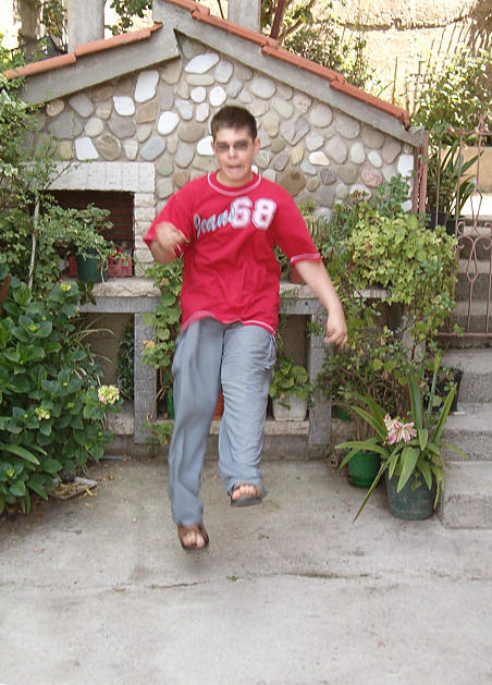

Qualche esempio renderà più chiaro quel che volevo dire.
Prima foto: YU-GI-HO sta saltando, iso 100, f 3.1,tempo 1/117. La scena è perfettamente ferma, il tempo è sufficiente per bloccare il tremito della mano; ma YI-GI-HO non è affatto nitido, specialmente le mani, la testa e i piedi; il tempo di scatto (praticamente 1/125) non è stato sufficiente a bloccare il movimento. E pensare che siamo in piena luce... già così avrei dovuto impostare una sensibilità iso di almeno 200 per ottenere un tempo di scatto più veloce con la HP735 di mio figlio.

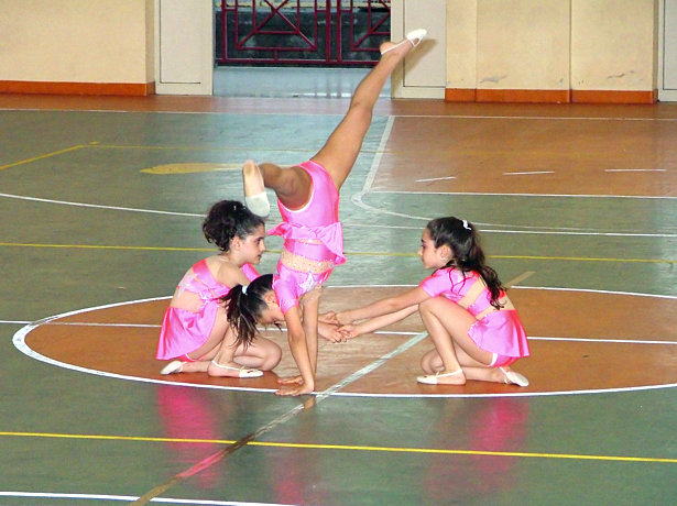

Seconda foto: saggio di danza, focale circa 200, iso 400, f3.1, tempo 1/250, flash. Anche in questo caso la scena è perfettamente ferma, nonostante la mia s5000 non abbia lo stabilizzatore; merito del tempo veloce, 1/250, che in questo caso è riuscito a bloccare quasi perfettamente anche il movimento della bambina mentre fa la capriola; si nota un po' di mosso solo alla caviglia anteriore, che è l'oggetto in più rapido movimento dell'intera scena. Ho potuto scattare questa foto unicamente perchè ho impostato la sensibilità a 400 iso e l'obiettivo era abbastanza luminoso da permettermi di utilizzare un tempo così rapido; se avessi avuto un obiettivo meno luminoso, anche se stabilizzato, questa foto non sarebbe stata possibile.
