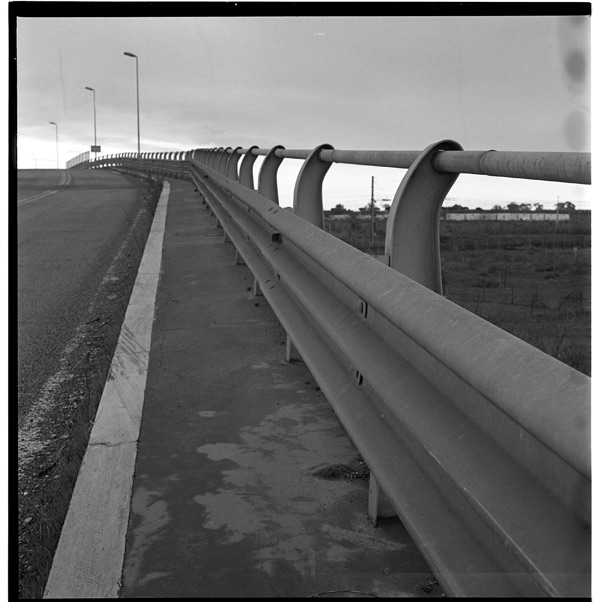

Sapete dirmi cosa è successo??? Cosa sono quelle macchie sulla parte alta del negativo??? Ho usato gli stessi procedimenti di sempre, mai avuto problemi fino agli ultimi 3 rullini. Tutti con lo stesso problema!!!
I bagni sono sempre freschi, l'unica cosa che ho cambiato è il fissaggio, ho cominciato ad usare l'Agefix. Aperto l'agefix sono cominciate le macchie!!!
Fissaggio vecchio e quindi poco efficiente forse???

Poco brodo e schiuma

Lo credo anch'io, poco liquido. Che tank usi, e quanti ml di liquido metti dentro ? Io per abitudine, visto che durante i ribaltamenti può succedere che la spirale scorra lungo il tubo, utilizzo sempre (anche con una sola pellicola) 600 ml di brodo, in modo da riempire tutta la tank Wink

Facendo così non agiti in modo proficuo.
Usa la quantità giusta e ferma la spirale con un elastico o uno spessore.

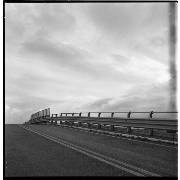

A volte le striature chiare si imputano al calcaree ma sono dovute all'eccesso di imbibente. La quantità indicata dal produttore dell'imbibente è suff. per allentare anche l'acqua del carso. Io prima dell'imbibente (diluito con acqua demineralizzata) do una sciacquatina in acqua demineralizzata schietta poi passo all'Agepon 1+200.

Questo e' un classico Crying or Very sad

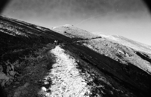

Questo pure..... Crying or Very sad
