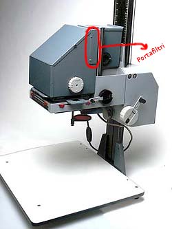

E' possibile usarli, come?
TTTOOOMMAAASSHHH help.
Grazie, Daniele.

Ma io non c'è l'ho il Labor 1000 !!!
Per fare delle prove con il mio "modesto" 707 avevo inserito i filtri sopra il portanegativi.
Altrimenti un buon posto dove appoggiare il filtro potrebbe essere sopra il condensatore, sempre che sia abbastanza agevole sfilarlo.
Però non so le dimensioni del Labor 1000.
Altrimenti il kit da montare davanti all'obiettivo.

Comunque san Google m'ha fatto trovare un manuale in francese ed ho capito che ho bisogno di un meraviglioso TAUFIL.

appoggiato sul negativo, non mi pare che dia fastidi ottici.
sotto l'obiettivo invece fa decadere abbastanza visibilmente la qualità.

Direi che:
Più e vicino al piano di fuoco e peggio è.
Dopo l'ottica è sempre male.
Con il cassettino originale (introvabile ma penso facilmente costruibile) si vanno a collocare prima dello specchio e dei condensatori, lontano quindi dal negativo. In questo modo la qualità non ne risente per niente (mica son pivelli quelli della Durst).
Parte adesso il progetto Autorealizzazione cassettino.

Ma non dovrebbe stare tra lo specchio e il condensatore ?
Almeno nel Durst F60 è così, il cassetto si trova sopra il condensatore.

Occhi però che i filtri normali non tengono a chissà quali temperature.
Io dopo varie tribolazioni per metterli sopra il portanegativi (il durst M800 non ha il cassettino), che é sicuramente meglio, da anni li metto sotto l'obiettivo e non mi sembra che le stampe facciano così schifo.

Stà qui:
 Dimensione:  14.07 KB
 Visualizzato:  File visto o scaricato 2795 volta(e)

Premetto che le mie fanno schifo ovunque metta i filtri ma visto che c'è un posto apposta provo a usarlo.
In effetti è vicino alla lampada... molto vicino.

Mi sembra vicinissimo alla lampada !
Prova a ficcarli sopra al porta negativi se ci stanno.
Sopra però, non dentro al portanegativi assieme al negativo.
In questo modo si trovano comunque ad una certa distanza dal negativo e a meno che non abbiano delle vistose macchie non dovrebbero far danni.

io ho una variante del tuo,il laborator cl 1000 e i filtri li appoggio sopra il condensatore Smile
