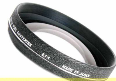

Salve,
mi rivolgo UNICAMENTE a chi ha provato una lente converter grandangolare su di una reflex digitale, quindi evitate di sparare a razzo sul "che hai comprato a fare una reflex se non vuoi spendere per le ottiche" ok ? Ok!
Io parlo di qualità/prezzo/risultato:
un sigma 10-20 costa €400 (spesa importante)
un converter x0.7 costa circa 50€ (spesa mooolto economica)
Leggendo varie opinioni in rete ho trovato che si ha una drastica perdita di luminosità e un'incremento di distorsione, qualcuno può confermare?
Grazie Ok!

un x0.7 fa diventare il 18-55 un 12,6-38.5,
quindi sulla 400d moltiplicando per 1.6 = 20.16-61.60, giusto ?
sì, avrei bisogno di una soluzione grandangolo senza spendere 300/400€...

allora ho provato due esemplari della fuji su il 50ino nikon e il 28-70 sempre nikon, quello che ti hanno detto è verissimo i difetti sono:
-considerevole perdita di dettaglio al centro e drastica perdita ai bordi
-vignettatura evidentissima con uno degli esempleri x0,68 meno evidente con x0,80
-distorsione quasi in accettabile con x0,80 e improponibile per l'altro esemplare diventato quasi un fisheye
-perdita non uniforme della luce minore al centro circa 1 stop e maggiore ai lati circa 1,5 stop
pregi:
nessuno poichè considero l'eventuale acquisto soltanto una perdita di denaro
p.s. i difetti erano maggiormente marcati sullo zzom

a dimenticavo probabilmente esisteranno dei converter migliori qualitativamente ma anche più cari quindi non so fino a che punto sono utili.
Mentre gli extender e le lenti close up portano dei reali vantaggi questi qua solo dei peggioramenti

a new york, in attesa che aprisse B&H per prendere il nikkor 12-24, sono entrato in un negozio qualsiasi di materiale fotografico a curiosare. Beh ... mi hanno fatto provare uno di quei wideconverter montato sul 18-135 kit. Sono uscito in strada e ho fotografato qualche palazzo. Credo di avere ancora le foto nell'archivio della fuffa (se proprio le vuoi vedere), ma ti anticipo ciò che anche una capra alle prime armi come me ha notato semplicemente guardando il risultato sul monitor della reflex: distorsioni, aberrazioni cromatiche, vignettatura, sfocature evidentissime ai bordi.
Ho ringraziato e me ne sono andato.

Ho un converter grandangolare 0,22x con innesto da 58mm, sul 18-55 diventa un fisheye circolare, ma le aberrazioni e le distorsioni sono esagerate, sul 50 con l'adattore ottieni un 11mm appena accettabile; è un oggetto molto creativo, un bel giochetto, ma se cerchi un filo di qualità abbandonerei l'idea.

converter 0,22x su 18-55 a 18mm
albs76
Iscritto: 19 Set 2007
Messaggi: 7
MessaggioInviato: Ven 10 Ott, 2008 1:37 pm    Oggetto: Rispondi con citazione
Converter 0,22x su canon 28mm f2.8
tomunno78
Iscritto: 03 Ott 2007
Messaggi: 104
Località: SIENA
ah...ma perchè è circolare ???
Canon 400d 28/80 18-55IS 55-250IS
Fuji F40fd
albs76
Messaggi: 7
MessaggioInviato: Ven 10 Ott, 2008 1:41 pm    Oggetto: Rispondi con citazione
Si, sul 18-55 (a 18mm ovviamente) diventa circolare, sul 28mm hai 180° di visuale e solo sul 50mm riempi l'intero fotogramma avendo un risultato simile a un 11mm, appena trovo qualche scatto col 50 lo aggiungo
