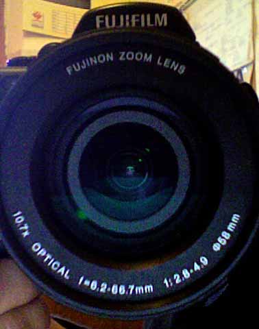

Dalla foto in allegato, l'angolo di campo è f=6.2-66.7 mm? In termini numerici e pratici che significa?
Quello non è l'angolo di campo ma la lunghezza focale dell'obiettivo (f sta per fuoco appunto): significa che l'obiettivo della tua compatta è uno zoom, poiché sono riportati due numeri, e che la focale minima è di 6.2 mm mentre la massima di 66.7 mm. Da questi due numeri si possono trarre almeno due diverse informazioni:
1) il fattore di zoom è circa 11x, infatti 66.7 diviso 6.2 fa 10.8.
2) essendo il sensore della tua Fuji molto più piccolo del formato 24x36, il tuo zoom 6.2-66.7 mm acquista l'angolo di campo di un 28-300 mm, ovvero da un moderato grandangolo ad un tele spinto.
