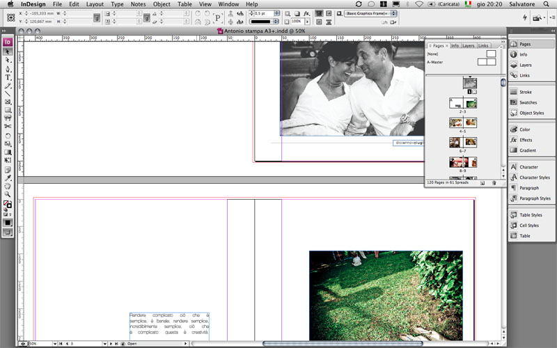

allora in un A3 ci sta una pagina
li stampo con Indigo fronte retro, per poi rilegare i singoli fogli, quindi non vengono piegati (non è tipo booklet, per capirci), ma sono legati da un lato, il lato dei 5 cm interno
allestisco la pagina come da precedente file allegato... ma forse mi sfugge qualcosa nella domanda. di preciso cosa vorresti sapere, non sono un mago di indesign e alcune cose le faccio ma "non so nemmeno come"... Smile
quindi nella schermata, la doppia pagina che vedi sotto è un A3 a destra e un A3 a sinistra e la striscia bianca al centro sono i 5+5 cm per pagina riservati alla rilegatura
in totale sono 120 pagine
grazie mille dell'aiuto
schermata indesign
 Dimensione:  111.97 KB
 Visualizzato:  File visto o scaricato 2890 volta(e)

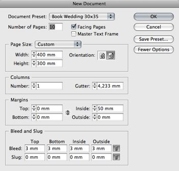

MessaggioInviato: Gio 25 Set, 2008 9:48 pm    Oggetto: Rispondi con citazione
si ma così facendo mi unisce le pagine affiancate, ma mi tiene comunque i 5 cm all'interno tipo il primo pdf che ho postato
non so come far escludere al programma i 5cm interni di rilegatura che mi impediscono di vedere "in anteprima" le immagini a doppia pagine correttamente affiancate
ma forse devo impostare qualcosa nella creazione del documento
creo nuovo documento con i parametri in img allegata
 Dimensione:  22.46 KB
 Visualizzato:  File visto o scaricato 2858 volta(e)

MessaggioInviato: Ven 26 Set, 2008 7:38 am    Oggetto: Rispondi con citazione
ovvio che ti esce il documento con i 5cm, in pdf. il tuo formato è di 35(base)x30(altezza)cm e hai impostato il documento 40x30 (hai aggiunto i 5cm di margine sul formato documento. riporta Width(base) a 350mm è ti toglie i 5 cm. bisogna vedere dove ti toglie i 5cm, se interno o esterno. in uno dei due casi dovresti riaggiustare l'impaginazione.
Questa indigo che formato ha? come ti rilegano i due fogli? in pratica sormontano e incollano sui 5cm di smargino interno di entrambe i fogli e rilegano a filo refe o a spirale? mamma mia!
