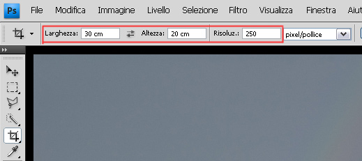

Se per caso hai PS, c'è un modo semplice e veloce per dare la misura ed i dpi che vuoi alle tue foto con due click.
Seleziona la tagliarina ed imposta larghezza/altezza/dpi come vedi in allegato (pensando ad un 30x20 ovviamente).
Parti da un angolo e tenendo premuto il tasto sinistro del mouse, trascini la selezione fino all'angolo opposto. Rilascia il tasto e premi il tasto "Enter" sulla tastiera (oppure fai doppio click dentro la selezione).
Con questo sistema, puoi ritagliare anche solo parte dell'immagine ma comunque, alla fine, avrai sempre come risultato un immagine da cm30x20 a 250 dpi. Wink

Filip,
non vorrei sbagliare, non ho PhotoShop, ma ho l'impressione che la "taglierina" serva per "tagliare" l'immagine.
Non credo che modifichi i PPI (dovrebbe ricampionare).

E infatti ricampiona. Credimi, funziona proprio come ho scritto.
Puoi selezionare tutta l'immagine o un solo pezzettino che non fa differenza sul risultato finale. A cosa servirebbero altrimenti quelle impostazioni?
Uso sempre questo sistema quando ho delle foto da preparare per la stampa. Smile

Se si indica, oltre alle dimensioni, anche il valore "DPI", allora Photoshop ricampiona usando l'algoritmo impostato per default nelle Preferenze.
