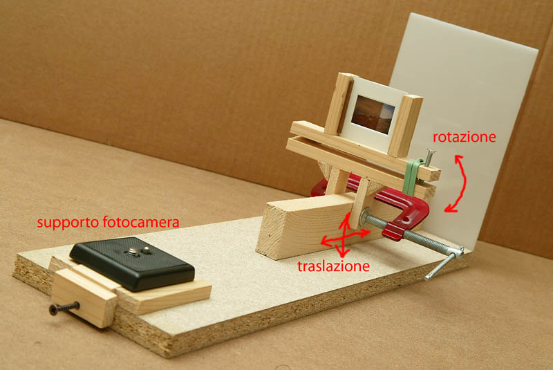

Vorrei condividere un "esperimento" sull'acquisizione di diapo mediante scansione o fotografia della pellicola.
Solite premesse: questo post non vuole essere né un tutorial, né innovativo (anche perchè ho scoperto dopo che in rete già altri hanno trattato lo stesso argomento Trattieniti).
Chi ha in prospettiva di stampare foto in tutte le salse e/o di gestirle a monitor è meglio che faccia tutto già in digitale...non dico nulla di nuovo se puntualizzo che dopo ogni acquisizione la qualità, soprattutto del dettaglio, scende visibilmente.

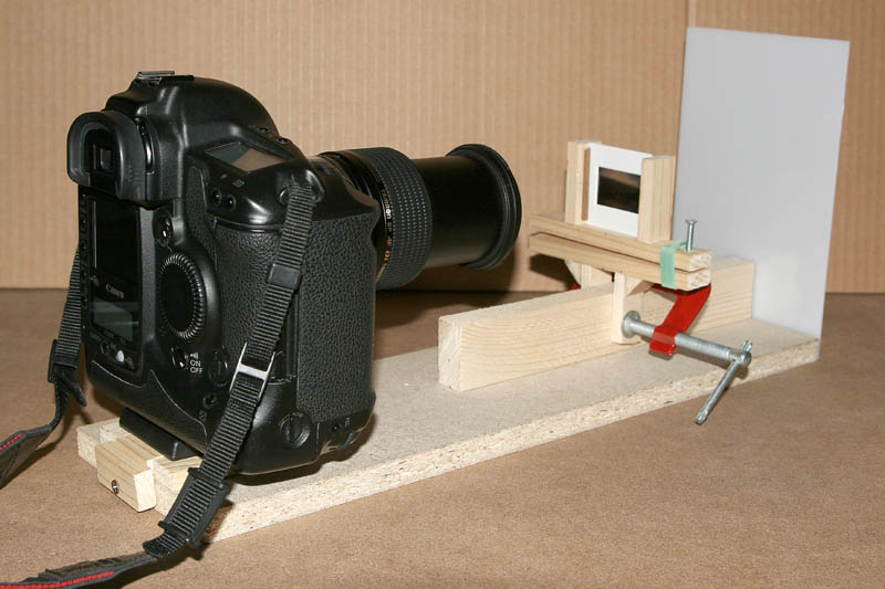

Il tutto nasce principalmente dalla necessità di archiviare in digitale vecchi pacchi di diapo (non mie) in modo rapido ed economico: da qui l'idea di fotografarle con una struttura che permettesse una messa a fuoco e una inquadratura costanti dovendo solo perciò premere il tasto di scatto remoto.
Va beh...motivo secondario, ora che ci ho preso gusto, per avere ogni tanto il full frame non potendomi permettere una 5D...Crying or Very sad
Terzo motivo: io sono pro digitale...ma viva l'analogico!! Diciamocelo, scattare diapo o in bn è divertente e piacevole.
Pellicola utilizzata: Fujifilm Sensia 100
Assieme alla reflex digitale, è stato usato un obiettivo Tamron 90 f2.8 con un rapporto 1:1; ciò vuol dire che se si utilizzasse una fotocamera fullframe, la diapo dovrebbe stare a 180mm dal sensore.
In fondo al supporto è stato montato un pannello semitrasparente bianco per diffondere la luce; meglio che sia un po' distante tanto per essere fuori dalla messa a fuoco per evitare di immortalare segni o sporcizie...
Come fonte luminosa si può usare anche una normale lampadina, basta che si bilanci il bianco.
Meglio che nella stanza non ci siano luci troppo forti ma non è necessario un buio pesto.
E all'angolo opposto del ring...uno scanner professionale di cui ignoro il tipo ma se volete mi informo (ma non sarà una cosa rapida).
La diapo è stata acquisita nel negozio di un famoso fotografo di Modena.
Scusate per la foto orrenda...ma per la frenesia di provare il tutto mi sono messo a fotografare in giardino!! Imbarazzato
Le immagini che seguono sono rispettivamente:
- schema del funzionamento

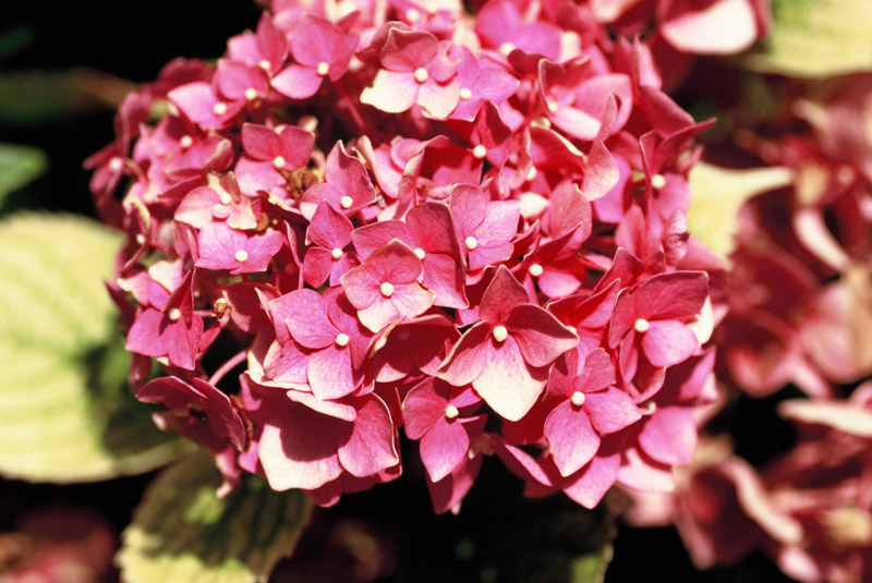

- esempio di utilizzo
- foto totale rimpicciolita

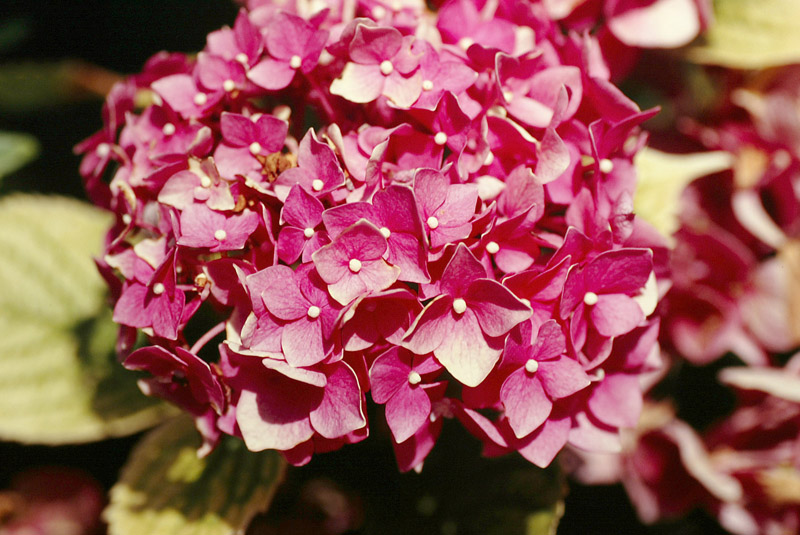

- scansione totale rimpicciolita

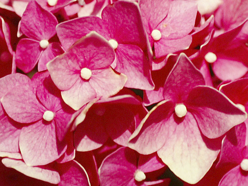

- crop foto
- crop scansione
(alle foto è stata applicata una maschera di contrasto; le scansioni non so come sono state ritoccate, forse in automatico)
