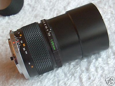

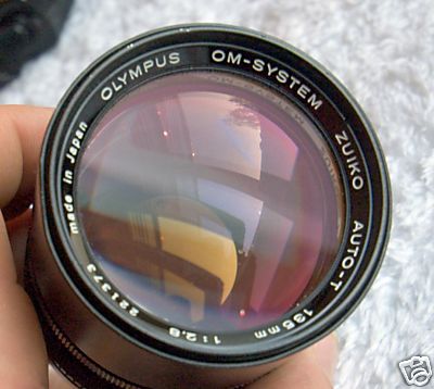

Sto per acquistare su eBay (per non citare siti) un Olympus 135mm F2.8 Zuiko per OM analogica.. Comprese le spese di spedizione lo porto a casa per 120€ in quanto la condizione del pezzo è USATO e non COLLEZIONE..Avrei quindi una serie di domande da rivolgere agli esperti! L'ordine delle informazioni sulla ghiera frontale che circonda la lente (parole bianche per capirci) ha qualche significato? Perchè andando in giro ho trovato immagini di altri 135mm e:
in alcuni non c'era il "made in" ma solo "Japan", in altri invece di "Zuiko" compariva "F.Zuiko" o "E.Zuiko", in altri ancora la lunghezza focale precedeva l'indicazione sui diaframmi.. Mah Mah
Una serie di domande.
Dalla foto che vi ho postato è difficile capire lo stato della lente frontali?
Come potete vedere dall'imaggine il paraluce ha una piccola tega.. è un rischio farlo mettere a posto?
IMPORTANTE: Cos'è quel segno immediatamente prime di ZUIKO? (linea verticale tipo scanalatura).
Grazie in anticipo per l'interessamento..
Foto incriminata! Ho evidenziato alcuni punti critici..

allora, la lettera prima di zuiko indica da quanti elementi ottici è composto l'obiettivo : E=5 F=6.
Tra Japan e Made in japan non cambia nulla, se non l'anno di produzione: i made in japan sono piu recenti.
Inoltre, cosa piuttosto importante, il fatto che non ci sia la lettera prima di zuiko indica un modello piu recente e soprattutto con un miglior trattamento antiriflesso (3 strati contro 1).
Detto questo, quell'ammaccatura è indice di una lieve botta: credo che non si tratti di nulla di grave, ma andrebbe provato per averne la certezza.
120 euro non sono pochi per quest'obiettivo: non aver fretta e guardati meglio intorno...inoltre puoi guardare anche alla versione F3.5: li ho entrambi e le differenze,apparte il mezzo stop di differenza, sono minime. E il 3.5 è anche piu piccolo e leggero...
