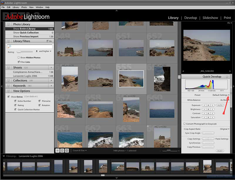

Ho trovato uno screenshot del beta3 di LR.
Non so se può essere come la tua versione ma prova vedere. Guarda la freccia rossa.

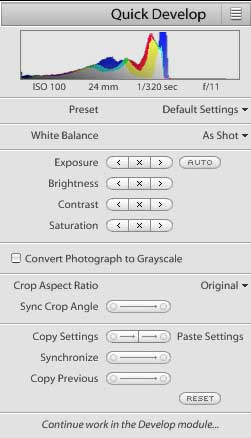

Sempre del beta 3, qui trovi una bella spiegazione in italiano.
Magari ti può essere utile Wink

Il secondo settore, Preset, permette, tramite un menù a tendina, di selezionare alcune impostazioni predefinite, che sono presenti anche nel modulo Develop.

Trovato!!! Grazie mille Filip!
Nel modulo develop non spunta comunque, guardavo sempre la ma pare non ci sia, in quick develop compare invece!
Ottimo!
