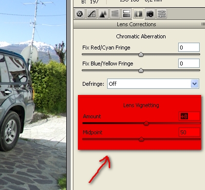

Nell'attesa che ti rispondano amici più esperti posso dirti che se scatti in raw Potoshop camera raw ti da una mano.
 Dimensione:  104.62 KB
 Visualizzato:  File visto o scaricato 692 volta(e)
