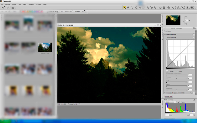

MessaggioInviato: Ven 29 Ago, 2008 11:42 pm    Oggetto: Capture NX2 Rispondi con citazione
Avendo da pochissimo una D80 volevo provare il software da titolo , premetto che per ora ho fatto solo scatti in .jpg , pensando però ad un futuro in raw volevo appunto provare Nx2 .
In pratica non ho provato niente perchè mi sono trovato subito davanti un problema , quando scelgo una foto dal browser di Nx2 le vedo bene con i colori "fedeli" , una volta che vado ad aprire l'immagine mi ritrovo con un'immagine che non ha niente a che vedere come colori rispetto a quella del browser .....e anche del monitor della D80.
Spero di riuscire ad allegare una foto per farVi capire cosa intendo .
Se qualcuno saprebbe darmi un consiglio è ben accetto.

MessaggioInviato: Ven 29 Ago, 2008 11:56 pm    Oggetto: Rispondi con citazione
Credo che sia questione di un profilo colore preimpostato dal programma, diverso da quello con cui hai scattato. Nel menu a tendina "Regola", l'ultima voce è "profilo colore". Devi selezionarne uno uguale a quello con cui hai scattato (puoi controllarlo dai menu della macchina); oppure puoi convertirlo, ma lì non ti seguo più, perché di profili colore capisco pochissimo. Spero che qualcun altro sappia darti consigli più esperti.

MessaggioInviato: Sab 30 Ago, 2008 9:14 am    Oggetto: Rispondi con citazione
Da bianco a giallo/verde, più che profilo, penserei alla temperatura colore diversa.

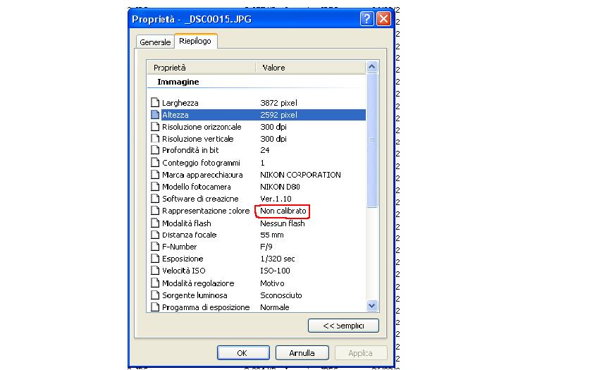

MessaggioInviato: Sab 30 Ago, 2008 9:44 am    Oggetto: Rispondi con citazione

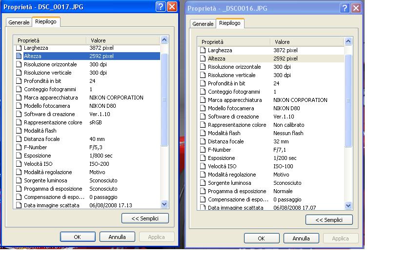

Vi chiedo un'altra cosetta ,nella stessa SD mi ritrovo con gli scatti in sequenza come numerazione , ma cambiano come denominazione, un esempio :_DSC0015.JPG
quelle con l'underscore dopo la "C" hanno la rappresentazione colore sRGB mentre quelle con l'underscore all'inizio , nelle proprietà, mi dice "colore non calibrato" .
Perdonatemi ma ho da pochissimo la D80
Byez
Luca
P.s. cmq anche inpostando su NX2 sRGB e aprendo foto con colore sRGB ho sempre lo stesso problema , una foto molto scura con una dominante giallo/verde.

Luka68
Iscritto: 18 Mar 2007
Messaggi: 111
MessaggioInviato: Sab 30 Ago, 2008 9:56 am    Oggetto: Rispondi con citazione
Metto le proprietà di 2 foto , scattate a 6 min. di distanza in cui ho cambiato solo l'ISO.
Credo che affretterò il passaggio al raw Smile

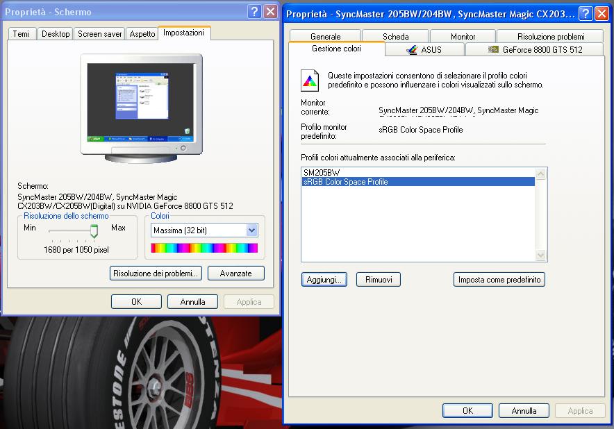

Kanango
Iscritto: 11 Ott 2006
Messaggi: 1480
Località: Eorzea
MessaggioInviato: Sab 30 Ago, 2008 10:41 am    Oggetto: Rispondi con citazione
E' probabile che il vostro sistema operativo stia utilizzando di default un profilo associato al monitor non calibrato. Se è questo il caso le soluzioni sono due. O calibrare il monitor ed utilizzare il nuovo profilo generato, oppure andare nelle impostazioni del monitor e mettere di default un profilo ICC standard... consiglio il classico sRGB IEC61966.
Dario-182
Iscritto: 12 Feb 2006
Messaggi: 601
Località: Mascali (CT)
MessaggioInviato: Sab 30 Ago, 2008 10:57 am    Oggetto: Rispondi con citazione
Ciao Kanago,
onestamente ci avevo pensato pure io, pero' per prigrizia non l'ho mai fatto! Smile
Ho un monitor lcd (samsung 971p) e ho sempre usato il profilo proprietario.
Cmq, ho provato a settare il classico sRGB IEC61966 e funziona Wink.
Problema risolto!

Luka68
Messaggi: 111
MessaggioInviato: Sab 30 Ago, 2008 11:00 am    Oggetto: Rispondi con citazione
Grandissimo !!
Ho messo sRGB nella gestione colore nelle proprietà della scheda video e adesso è tutto ok !!

Freethinker
Iscritto: 21 Giu 2006
Messaggi: 2702
Località: napoli
MessaggioInviato: Sab 30 Ago, 2008 1:30 pm    Oggetto: Rispondi con citazione
Byez
Luca
riByez
l'underscore prima o dopo dipende appunto dal profilo colore,quando si trova prima vuol dire che la foto è stata scattata con il profilo Adobergb,altrimenti il profilo è quello sRGB Wink

Luka68
Messaggi: 111
MessaggioInviato: Sab 30 Ago, 2008 3:20 pm    Oggetto: Rispondi con citazione
ti ringrazio per la risposta, ma come può cambiare il profilo colore se io non ho cambiato niente nell'impostazione della macchina?
Nelle foto che ho allegato sopra si vede che 2 foto fatte a 6 min. di distanza e consecutive come numerazione , una ha profilo sRGB mentre un'altra ha profilo "sconosciuto", mi sapresti dare una spiegazione?
Luca

Freethinker
Messaggi: 2702
Località: napoli
MessaggioInviato: Sab 30 Ago, 2008 3:53 pm    Oggetto: Rispondi con citazione
Luca
stai usando la macchina in auto o comunque usando i vari-program?
se è così la macchina li cambia da sola in automatico Wink
