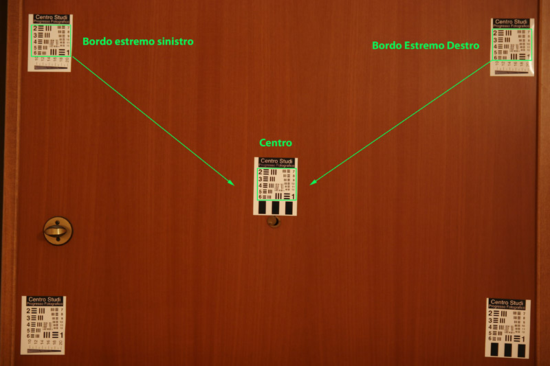

Il test è stato così eseguito:

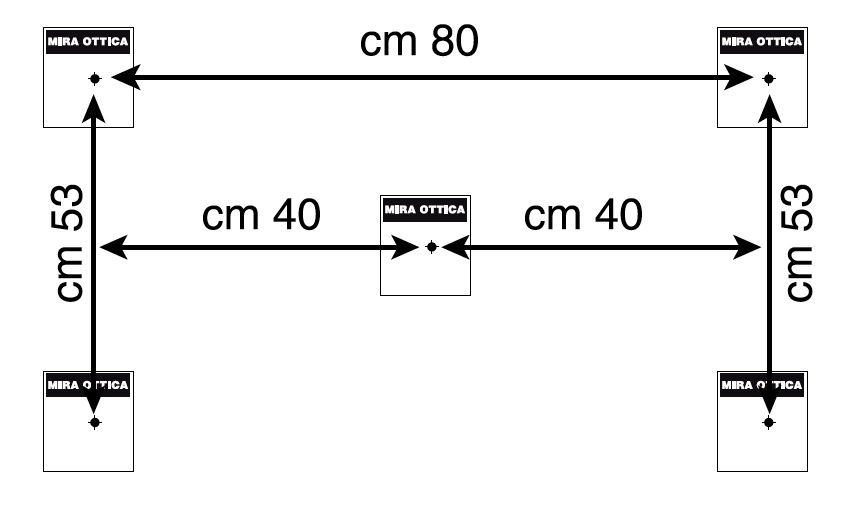

Posizionate cinque mire ottiche, quattro sui bordi estremi e una centrale.
Le mire sono state poste come nello schema allegato.
La fotocamera (canon 20D) è stata disposta su cavalletto che veniva spostato avanti o indietro in modo da avere le mire ai bordi del fotogramma (vedi immagine “schema”).
I Parametri di scatto sono:
massima qualità JPEG, contrasto 1, Nitidezza 2, Saturazione 1, Tonalità 0.
ISO 200 - WB Luce al Tugsteno (test fatto in casa in una stanza uniformemente illuminata da 2 punti luce) - Priorità di Diaframma.
Autoscatto e specchietto sollevato.
NON ho applicato NESSUNA regolazione successiva allo scatto, neanche il bilanciamento del punto bianco in quanto questo avrebbe causato un’amplificazione del canale blu e verde introducendo una piccola percentuale di rumore e abbassando la nitidezza (seppur in quantità quasi impercettibile).
Per quanto riguarda le immagini che seguiranno, ognuna comprende 3 crop della parte centrale delle mire ottiche (vedi immagine schema) situate al bordo sinistro, centro e bordo destro e avvicinate in photoshop. Questo mi ha permesso di salvare l’immagine così ottenuta con “Salva per il Web” in qualità Jpeg “Molto alta” ed avere così i crop privi di artefatti dovuti alla compressione.
Allegherò alla fine del post un PDF ad alta risoluzione comprendente la Mira ottica e lo schema di posizionamento del test in modo che ognuno possa (ovviamente se lo desidera) contribuire aggiungendo test di ottiche diverse.

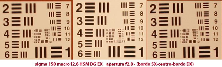

Sigma 150 f2,8 macro HSM DG EX diaframma di lavoro f2,8
Risolvenza: Centro= 15 Bordo=14,5

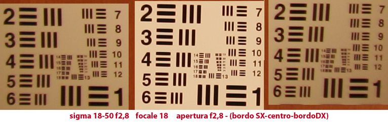

Sigma 18-50 f2,8 DC EX focale 18mm diaframma di lavoro f2,8
Risolvenza: Centro= 13 Bordo=12,5

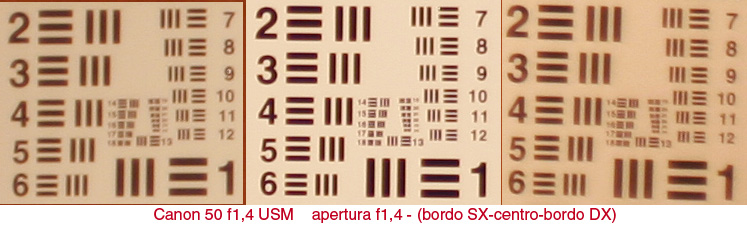

Canon 50 f1,4 USM diaframma di lavoro f1,4
Risolvenza: Centro= 13,5 Bordo=12,5

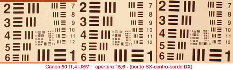

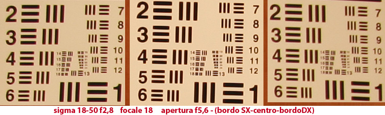

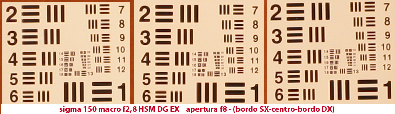

Cominciamo con il confronto tra le ottiche
L’apertura utilizzata è quella (a mio parere) migliore per ogni ottica
Sigma 150 f2,8 macro HSM DG EX diaframma di lavoro f8
Sigma 18-50 f2,8 DC EX focale 50mm diaframma di lavoro f5,6
Sigma 18-50 f2,8 DC EX focale 18mm diaframma di lavoro f5,6

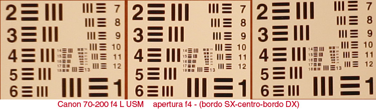

Canon 70-200 f4 L USM diaframma di lavoro f4
Canon 70-200 f4 L USM diaframma di lavoro f8
Canon 50 f1,4 USM diaframma di lavoro f5,6

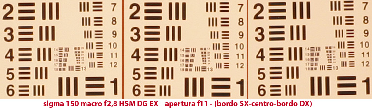

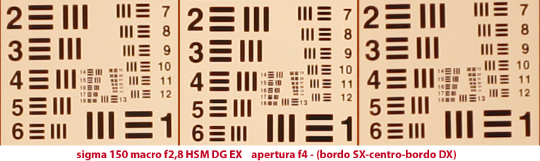

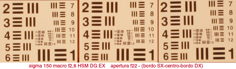

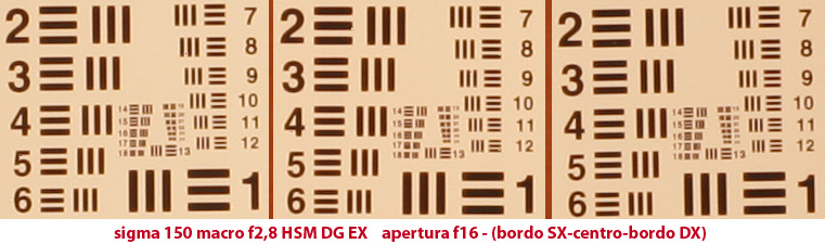

Altri diaframmi per il Sigma 150 f2,8 macro:
Sigma 150 f2,8 macro HSM DG EX diaframma di lavoro f4
Sigma 150 f2,8 macro HSM DG EX diaframma di lavoro f11
Sigma 150 f2,8 macro HSM DG EX diaframma di lavoro f16
Sigma 150 f2,8 macro HSM DG EX diaframma di lavoro f22

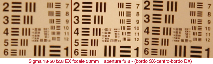

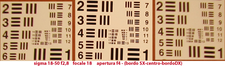

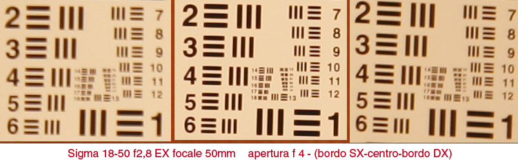

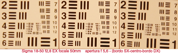

Il Sigma 18-50 f2,8 DC EX alla massima apertura e a f4:
Sigma 18-50 f2,8 DC EX focale 50mm diaframma di lavoro f2,8
Sigma 18-50 f2,8 DC EX focale 18 mm diaframma di lavoro f2,8
Sigma 18-50 f2,8 DC EX focale 18mm diaframma di lavoro f4
Sigma 18-50 f2,8 DC EX focale 50 mm diaframma di lavoro f4

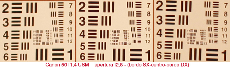

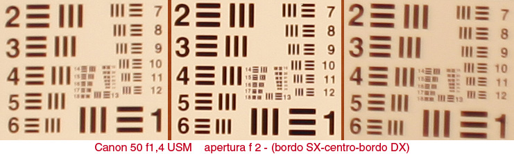

Altre aperture per il mitico canon 50 f1,4
Canon 50 f1,4 USM diaframma di lavoro f2
Canon 50 f1,4 USM diaframma di lavoro f2,8

Complimentoni per il test Digiborg Wink
feci tempo fa un piccolo test fra il mio ex 70-200 4L ed il 150 2.8 sigma, ottenendo più o meno i tuoi stessi risultati .. alla fine ho deciso di dare via il pur ottimo bianchettone preferendo il 150, in assoluto una delle mie ottiche preferite ... nitido da paura, ottimo anche a TA, luminoso, molto maneggevole e con un AF più che discreto... poi rr 1:1 a na quarantina di cm dal piano sensore è na favola Ok!
www.nicoladisario.net
marklevi
Iscritto: 12 Apr 2005
Messaggi: 22878
MessaggioInviato: Gio 09 Feb, 2006 6:46 pm    Oggetto: Rispondi con citazione
mi fai venire voglia di cambiare Kurst Very Happy il test l'ho visto.
allora, il mio modus operandi: stampato le mire (3 per economia Very Happy , non ho inchiostro nero..). disposte alle distanze indicate. impostazioni come Digiborg, solo wb uin pelo cannato ma ovvio non lo correggerò.
misurazione pesata +1/3 ma sarebbe meglio + 1ev ...ormai le ho fatte..
montato la prima lente, posizionato trepiede alla distanza in cui ho le mire agli angoli al bordo del mirino ed il crocino centrale sotto al sensore AF centrale.
lasciato l'AF centrale. ogni impostazione di diaframma 2 scatti. alla fine tutte le foto le rivedo su pc al 100% e da ogni coppia tengo la migliore.
+ tardi considerazioni e crop.
per spazio carente non sono andato oltre il 50.. Rolling Eyes
1° nota, il 10-20 è meglio a 10 che a 20 Very Happy

sigma 10-20:
sarebbe interessante vedere un 17-40, un 50 1.8, un 17-85 is.
