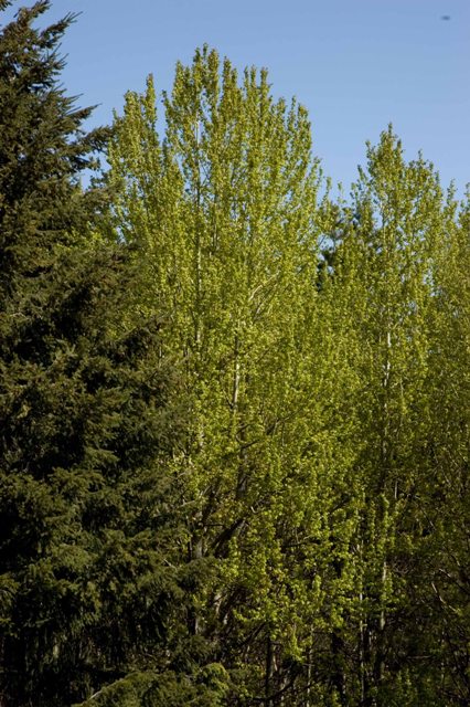

ecco una foto per farvi capire qual è il problema...
scattata in raw e compressa in jpeg per il web! Trattieniti Trattieniti Non ci siamo Non ci siamo Crying or Very sad
dati di scatto: iso 200 f11 1/100 focale 55mm quindi dentro il tempo di "sicurezza" e cmq ho una mano molto ferma.
che tristezza!
cosa può essere?

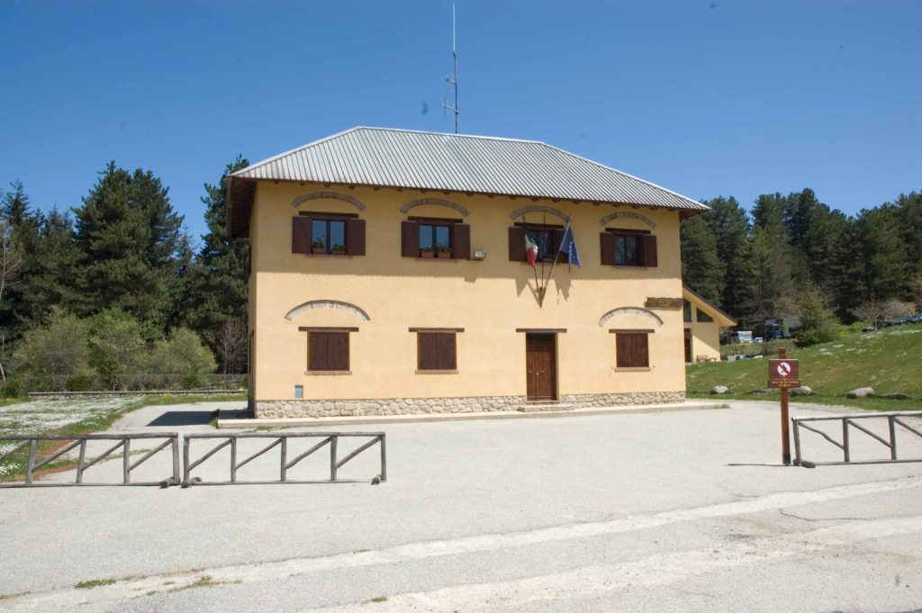

eccone un'altra
questa è ancora più tragica!!
scattata con 18 70 alla minima focale...praticamente l'autofocus dovrebbe essre inutile...invece non è nitida...
dati di scatto Iso 200 f13 1/100...se non è nitida con questi parametri allora credo che ci sia qualche problema...bisogna mandarla in assistenza?

Ho la D70s con 18/70 e con più di 10.000 scatti non ho avuto mai problemi di nitidezza o fuori fuoco.
E' inutile domandarti che hai impostato la messa a fuoco sia in automatico che in manuale, ovvero hai fatto delle prove con entrambi i metodi di messa a fuoco?
Prova dunque a farle senza filtro, è strano che il filtro provochi una caduta di qualità dell'immagine, anche se qualche parte ho letto che qualche utilizzatore aveva problemi.
Tienici informato dopo le prove.

Il tipo di fotocamera usata e le sue impostazioni non c'entrano nulla con la scarsa nitidezza delle foto che hai inviato in formato fra l'altro troppo piccolo.
Escludendo l'ipotesi del selettore accidentalmente lasciato su Manual Focus (capita), sembrerebbe un difetto dell'obiettivo.
Escludendo ovviamente anche l'ipotesi che il filtro o il sensori siano ricoperti da strati di ditate o affini.
Comunqeu prima di mandarla in assistenza farla provare da un fotografo esperto.
PS: Le prove è meglio farle in jpeg e non in raw, non vorrei che il risultato possa dipendere ad un processing fatto erratamente.

Hai il sensore bello sporco ciò mi fa pensare che dello sporco possa essersi depositato anche sul sensore AF (posto in basso) mandandolo in crisi, non escluderei problemi con il filtro che io toglierei. Per finire diaframmi chiusi tipo F13 garantiscono si maggior profondità di campo ma cominciano a sentirsi anche problemi di difrazione che incidono sulla nitidezza globale dell'immagine. Io proverei a scattare a F5,6 o F8 togliendo il filtro e valutando se le cose migliorano.

Ciao, anch'io ho la D70s e prima ancora ho avuto la D70 non s. Con quest'ultima ho avuto dei problemi relativi all'af, l'ho pagata poco ma tieni conto che l'ho presa usata con già 20.000 scatti sulle spalle, ai quali successivamente se ne sono aggiunti 5000 e passa di miei. Appena acquistata emerse già qualche problema, che poi si aggravò con l'aggiungersi delle altre migliaia di scatti, quasi qualcosa si stesse deteriorando (sicuramente l'af era starato e per bene). La sostituii con la s (nuova) e da allora mai più avuto problemi. Questo è per dire che, da quanto si è capito - oltretutto molti esperti del settore avallano il problema - anche l'usura di alcune parti fondamentali della fotocamera (af, sensore) può avere il suo peso.
Tuttavia, se hai effettuato delle prove anche con la focheggiatura manuale, l'af è ovviamente da escludere, dunque la scarsa nitidezza potrebbe essere imputabile al sensore (e lì c'è da vedere perché) oppure all'obiettivo, anche se in questo caso si tratterebbe di un disallineamento delle lenti.

questa foto soffre chiaramente di mosso, tra le altre cose !
da dove e' uscito fuori se non dallo spingere malamente il pulsante di scatto ?
ma la cosa peggiore, e che nessuno dice, e' la sovraesposizione !
in pieno sole non si puo' scattare ad 1/100 a f.11 con asa 200 !!
la formula e': 1/ASAspeed @ f.16
e' evidente che e' stato indirizzato l'esposimetro verso l'unico punto in ombra :
il sottotetto, e quindi e' stata esposta per le ombre quando le ombre sono solo
il 5% di tutta la foto ed il restante e' sotto pieno sole !
e' chiaramente un grave errore di chi ha fatto la ripresa !
basta dare un po' di contrasto alle luci della foto per avere una foto totalmente diversa.
Non ve la prendete .....
foto sbiadite vengono a tutti Smile
Perché non cambi il tuo nick in "modestino?"
Sicuramente chi ha introdotto il pulsante di scatto nelle fotocamere doveva essere rinchiuso in un manicomio e sostituito con qualcuno che inventasse l'autoscatto telepatico. Naturalmente è solo casuale che milioni di foto al giorno vengano tecnicamente perfette pur se scattate con l'innutile anzi dannoso pulsante. Ah! I professionisti usano quasi sempre il pulsante, evidentemente non capiscono nulla.
Foto totalmente diversa dici, dopo il "contrasto alle luci"?
Ma dove è diversa scusa, è solo un po' più contrastata e basta i problemi iniziali li conserva tutti, tu poi correggi un "GRAVE?" errore di esposizione con un po' di contarsto? Bravo.
In RAW sovraesporre può essere addirittura opportuno (il perché non te lo dico) quando non utile e due stop non sono più un grave errore nemmeno con le dia, quasi.
L'immagine originale non ha nulla di bruciato quindi dove è l'errore grave?
Qui mi sembra nessuno si sia offeso per nulla e di sicuro ne io ne gi_di34 ci offenderemo per quello che scrivi. Ora però non offenderti nemmeno tu!

Ainokaarina, il discorso della sovraesposizione non c'entra nulla con il problema lamentato dall'utente: fattene una ragione e mettici una pietra sopra, oppure toglila dal manuale di fotografia e riprendilo in mano da zero, una ripassatina sono sicuro che non guasterà.
La foto da te rielaborata è solo più satura, ma il problema di base rimane immutato. Non te la prendere, avere delle convinzioni sbagliate può capitare a tutti...
