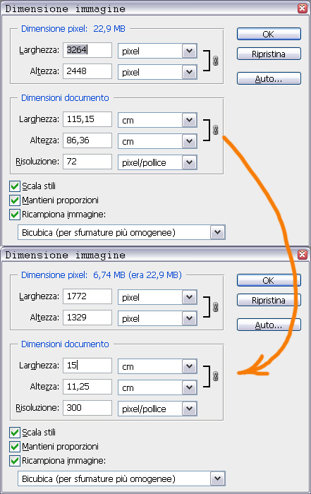

Io ti consiglio di fartelo da te il ridimensionamento per due motivi: 1) quando è consistente perde un po' di nitidezza e puoi ravvivarla con una giusta maschera di contrasto.
2) se il formato di stampa non è proporzionale a quello della foto, l'immagine subirà un ritaglio e se lo fai tu è sempre meglio che l'automatismo del sw usato in laboratorio.
Il classico metodo è di modificare le dimensioni attraverso l'apposito pannello attivabile da "Immagine>Dimensione immagine..." o "ctrl+alt+i" come raffigurato nel primo allegato.
Un altro sistema è di usare la taglierina inserendo i valori come mostrato nel secondo allegato. Con quest'ultimo metodo, in base al formato scelto, puoi ritagliare direttamente la parte di foto in più.

è da ritenersi importante ridimensionare da sè le proprie immagini in base al formato, scegliere la tecnica opportuna per farlo (ridimensionamento o ritaglio) a seconda del formato.

In Export->image settings
Resolution->300
Resize to fit-> Width e Height, (ma non mi è chiara la differenza con Dimensions) setto i cm, ad esempio W:15cm H:20cm, esporto.
Il file vien fuori giustamente 2362x1772, come con PS.
Tra Width & Height e Dimensions quale è la differenza?
A me sembra non ci sia, basta stare attenti a come è messa la foto ed essere coerenti con lato lungo e lato corto.
