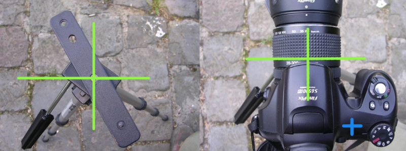

Io alla fine qualche prova l'ho fatta. Con un grande foglio di carta e inquadrando verso la finestra. Ne ho dedotto che per 50mm (ma forse non solo per quelli) per la 6500 fd il punto nodale sembra (il condizionale è d'obbligo) essere situato nel punto d'incrocio indicato in verde nelle foto. Con l'aiuto di una staffa ho quindi spostato il centro di rotazione sul cavalletto dal punto di attacco al (presunto) punto nodale. La differenza si vede nella rapida prova che vi propongo. La distanza tra i due oggetti fotografati rimane pressocche invariata se si ruota attorno all'asse del punto nodale. Non è lo stesso se si fissa la macchina al cavalletto . I vantaggi nella ricomposizione di una panoramica si possono intuire.
Tutto cio resta al limite dello sperimentale e non ha nessuna pretesa scientifica e, naturalmente, non sostituisce una buona testa panoramica.
Attenzione: con una staffa c'è sempre qualche problema di orizzontalità e bisogna fare attenzione con il cavalletto perchè il peso della macchina non è piu in asse sullo stesso. Quindi macchina al collo, sempre. Wink
