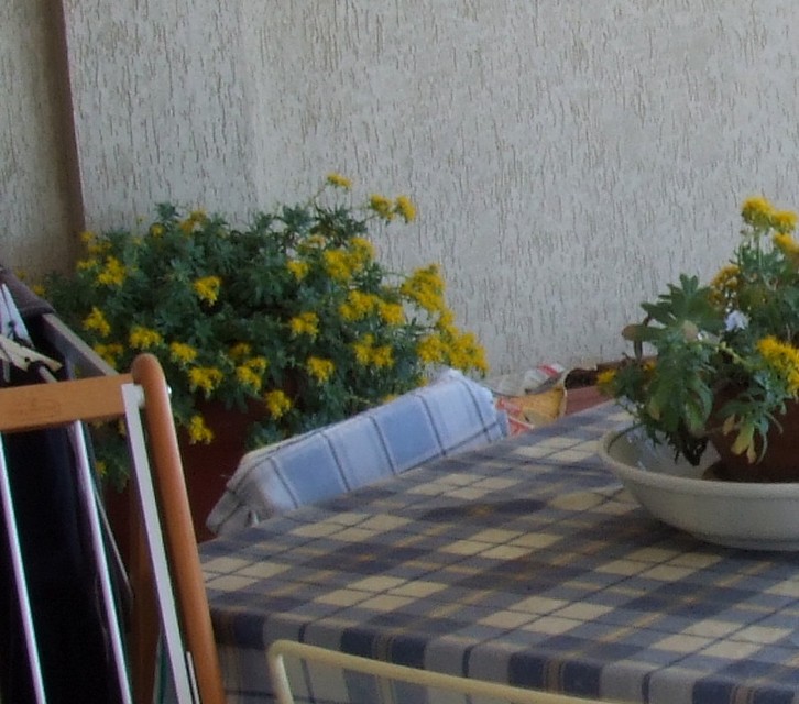

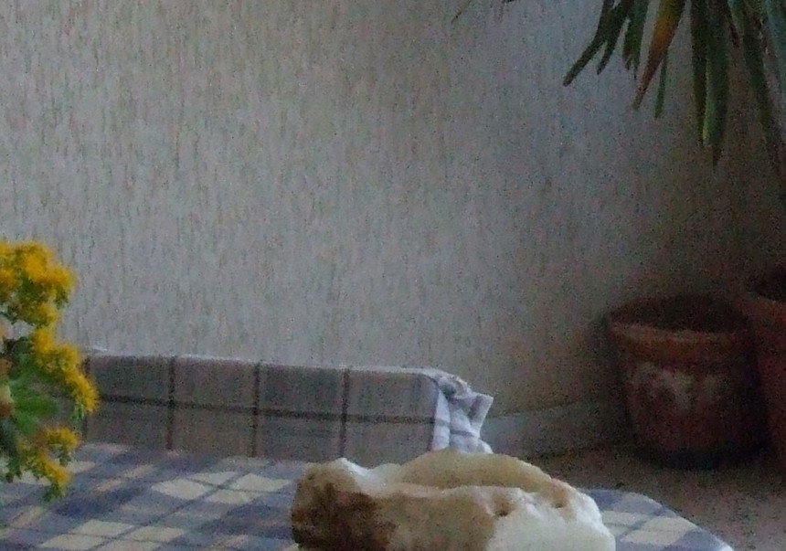

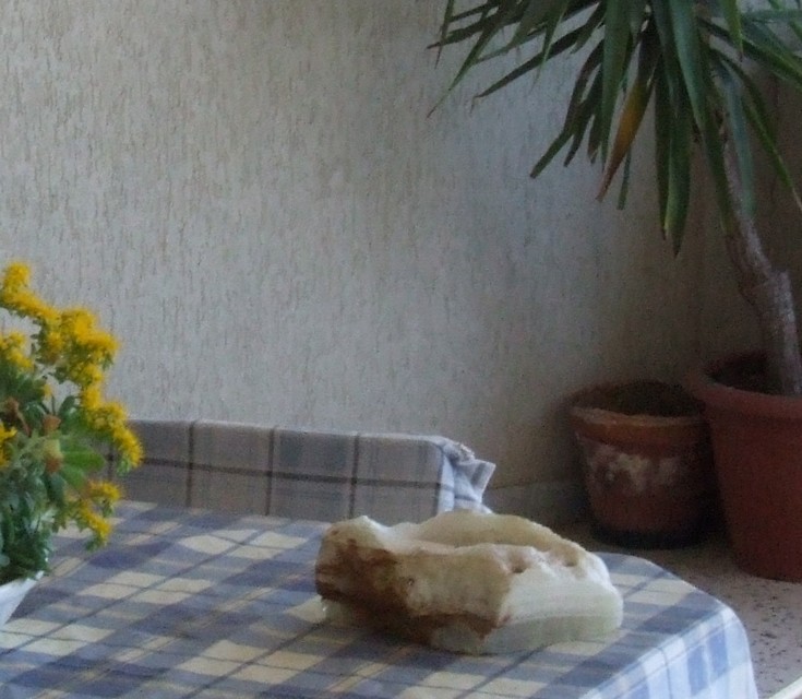

Avrò disimparato a fare le foto; con questa fuji non mi riesce una foto!
Vi sembrano normali tutto questo rumore e questi hot pixel? Allego alcuni crop al 100%. Sono in jpeg, ma vi assicuro che in raw non cambia molto.

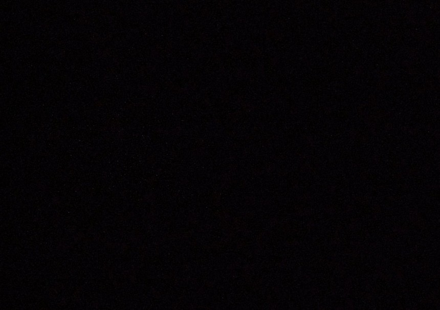

Notate delle striature nella foto con copriobbiettivo a 800 iso?
Sto seriamente pensando di non vendere più la mia cara s3is.
Non guardate il nome del file ma la descrizione: le foto fatte in veranda hanno tempi di scatto abbastanza alti.
Attendo con impazienza delle dritte da esperti fujisti.

Non so se il mio monitor è scadente o il tuo super raffinato ma non vedo nulla di anormale in quello che fai vedere Surprised

Anch'io non vedo nulla di strano in quelle foto e nel crop. Sì, si vede una leggera fascia bianca verticale a destra nelle foto fatte con il copriobiettivo, ma di hotpixel nemmeno l'ombra. La qualità delle foto non è elevata perchè sembrano un po' sottoesposte e sofforno un po' di micromosso.
Comunque se vuoi una analisi più accurata, oltre a foto in formato pieno 2616x3488 in jpg, invia anche dei raw, perché con quelli si può cercare di capire se realmente vi sono degli hot pixel e se sono isolati o in cluster e quale misurabile dimensione hanno eventualmente i cluster di hotpixels.
Non dimenticare di inviare anche le condizioni di scatto non comprese nei dati exif (ad esempio tipo di illuminazione esterna ecc.).
Tieni presente che se vuoi che si evidenzino gli hotpixels l'immagine deve essere di una scena con diverse ombre e tempi oltre i 15-20 secondi e ISO oltre i 200. Va scattata usando con molta attenzione il treppiede (ovviamente) perché se gli hotpixel sono singoli, l'eventuale micromosso dovuta a vibrazioni del treppiede potrebbe non permettere di evidenziare i pixels hot se questi si trovano sul margine di un'ombra.

Già, non avevo visti i dati exif! Con 1/14" è piuttosto facile incorrere nel micromosso e pure F8 non da il massimo come nitidezza Wink
