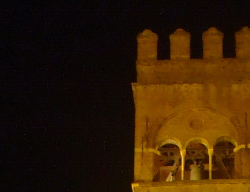

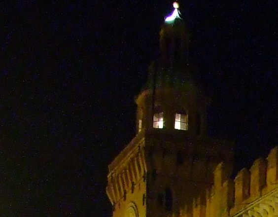

Quando scatto delle foto notturne anche ad iso non molto elevati (ad es. 400), il cielo nero viene punteggiato da puntini blu. Sapevo che questo difetto poteva essere dovuto ad un surriscaldamento del sensore, il problema è che molte di queste fotografie non sono state fatte con alti tempi di esposizione; al massimo ho usato 1/10 di secondo che non credo proprio sia un tempo così alto da causare un tale difetto.
Tra l'altro le condizioni ambientali erano di una temperatura esterna di 10° C.
Ora vi posto un crop del 100% della fotografia, dove questi puntini blu su cielo nero sono piuttosto evidenti, insieme ai dati exif della fotografia.
Potete spiegarmi a cosa sono dovuti?
800 ISO
1/10 sec
Quality JPEG FINE
Sharpness NORMAL
Crop 100%
 Dimensione:  183.44 KB
 Visualizzato:  File visto o scaricato 686 volta(e)
400 ISO
1/5 sec
Quality JPEG FINE
Sharpness NORMAL
Crop 100%
 Dimensione:  166.9 KB
 Visualizzato:  File visto o scaricato 677 volta(e)

I puntini blu sono del normale rumore che a 800 iso è normalissimo per una compatta di questo tipo.
Dal tuo discorso mi par comunque di capire che confondi il rumore con gli hot-pixels (puntini bianchi).
Nel secondo crop, quello a 400 iso, faccio davvero fatica a trovarne.. anzi... non ne vedo proprio di puntini blu. Si intravedono solo in numero limitatissimo ed insignificante, alcuni hot-pixels.
Abbassando la sensibilità, hai ovviato al rumore ma non al surriscaldamento del sensore, anche perchè hai dovuto raddoppiare il tempo di esposizione.
Per migliorare un po' l'effetto del rumore colorato, inevitabile a sensibilità elevate, dovresti provare a scattare in raw, perchè il sw che poi lo sviluppa, ha modo di desaturare questi coriandoli rendendo l'effetto rumore più sopportabile alla vista e facilitando anche il lavoro di un eventuale filtro anti-noise successivo.

Quindi Flip secondo te è rumore? Perchè nella prima foto a 800 ISO, l'effetto coriandoli sulla torre illuminata in arancione non appaiono blu ma bianchi. Secondo te sono hot pixel? Oppure è tutto dovuto all'effetto rumore?

C'è molto rumore e un minimo di hot-pixels.
