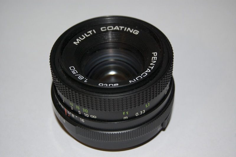

Pentacon 50mm f/1,8
Ho quest'obiettivo della Pentacon che era montato sull'ormai non aggiustabile dopo la mia opera Praktica LTL3. Vorrei montarlo sulla d40 con un adapter trovato su internet. Adapter per nikon con aggancio M42. Dite che è questo l'attacco a vite di questo obiettivo? E poi vorrei capire una cosa: sono niubbio e non so se dico castronate. Se io chiudo la ghiera del diaframma a 16 dovrei vedere qualcosa fra le lenti dell'obiettivo chiudersi(intendo a obiettivo smontato tenendolo in mano). E se lo monto e chiudo la ghiera non dovrei avere un anteprima della profondità di campo visto che è completamente manuale Mah Io non noto nulla. Mah

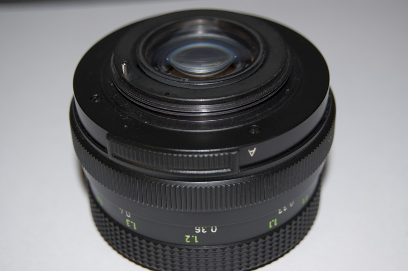

Da quanto ho capito, il mio obiettivo ha un pirulino che innesta il diaframma: ora ti faccio una foto esplicativa. Però anche premendo quel pirulino non va. Ho notato anche che se tolgo la seleziona atuomatica da A a M(manual) il pirulino si muove come se non ci fosse più lamolla. Ma come fa a rompersi un innesto meccanico così Mah

Eccole qua Smile

Aperto l'obiettivo.Muovendo la leva si chiudono le lamelle quindi è l'aggancio che non va. PErò non riesco a farlo coincidere con l'aggancio della ghiera Surprised
In posizione A il diaframma si deve chiudere solo quando premi il "pirulino". In posizione M è normale che il "pirulino" resti libero come se non ci fosse più la molla, ma il diaframma deve chiudersi quando ruoti la ghiera.
Se non si chiude potrebbe essersi rotto o, come più spesso accade, potrebbe essersi incollato perché imbrattato dall'olio separatosi col tempo dal grasso che lubrificava l'elicoide di messa a fuoco e migrato un po' dappertutto.

Ho capito come funziona il selettore. Wink Non ho ben capito il funzionamento del meccanismo ma forse ci sono arrivato. Credo sia dovuto all'usura di un componente che tornando indietro torna un pò troppo e fa sganciare il pirulino che tiene la ghiera legata all'ingranaggio. Cioè se apro troppo velocemente la ghiera o tocco l'apertura massimo di f1.8 si stacca se mi mantengo a f2 rimane attaccato Mah

Fa queste prove:
Metti su M e gira la ghiera dei diaframmi. Il diaframma si chiude progressivamente? Si chiude di un poco? O non si chiude per niente?
Se metti su A e premi il pirulino fino in fondo il diaframma deve chiudersi fino al valore impostato sulla ghiera: metti la ghiera su 16 e premi il pirulino. Il diaframma dovrebbe chiudersi a fondo. Si chiude di un poco il diaframma?

Sisi, lo so come funziona e ti ripeto ho smontato e aggiustato. E si chiude. Ma se solo giro velocemente la ghiera o la paro fino a f1.8 si sganci a enn chiude più se giro a f16
