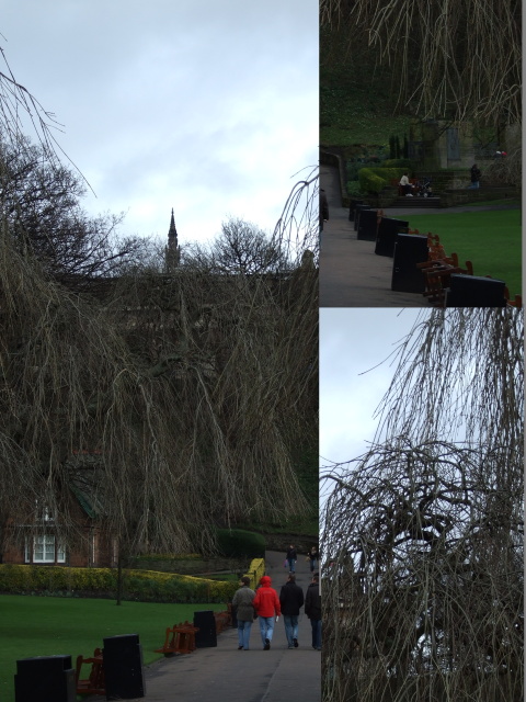

durante il trasferimento dalla memory card al pc alcuni file jpeg si sono danneggiati.
in alcuni è venuto fuori un effetto tipo quello dell'immagine sotto...
in altri invece mancano completamente porzioni d'immagine.
sapete se c'è modo di recuperarli?
ne allego un paio:

La prima cosa da fare è ripetere il trasferimento da memory card a PC, meglio se con un lettore di schede USB, e vedere se il problema si ripete.
Se è un problema di cattiva comunicazione tra scheda e pc dovresti ottenere risultati simili ma su foto diverse, quindi incrociando i risultati già ne salvi qualcuna in più.
Poi se proprio non è possibile riscaricarle dalla memory card, allora quelle che vedi mezze grigie sono irrecuperabili (il grigio indica che tutte le informazioni sono a 0, quindi nulle), mentre quelle come questa che alleghi sono recuperabili facendo un po' di copia e incolla.
Però prima proverei a riscaricarle usando un metodo diverso da quello usato la prima volta.

avevo pensato che tutt'al più quelle come la foto allegata le avrei sistemate con un po' di taglia e cuci
speravo ci fosse una soluzione non artigianale che mi permette di recuperare anche quelle grigie.
pazienza... mi sa che un paio le ho perse.
