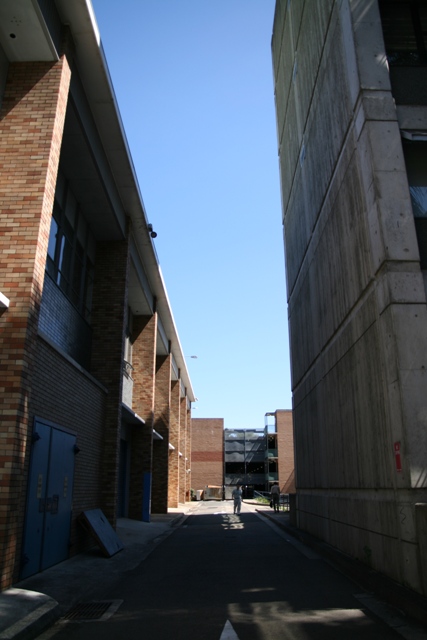

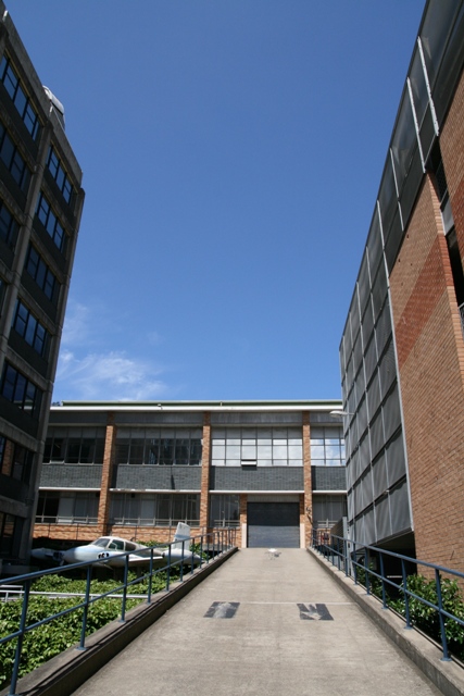

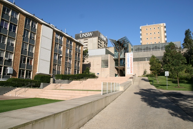

Salve! ho appena comprato una Canon 400D e dopo essermi informato a lungo ho deciso di metterci una lente Sigma 17-70mm. Ora la sto provando e a 17mm so che ha una certa diostorzione e' normale ma sinceramente mi sembra eccessivsa! posto due foto e chiedo consiglio a chi e' piu' espererto di me! grazie mille
sigma 17-70 @17mm
 Dimensione:  127.05 KB
 Visualizzato:  File visto o scaricato 511 volta(e)
sigma 17-70 @17mm
 Dimensione:  152.05 KB
sigma 17-70 @17mm
 Dimensione:  100.39 KB

qui c'è la compartecipazione di 2 effetti ottici:
-) Distorsione, dovuta all'obiettivo
-) Linee cadenti, dovute alla scelta dell'inquadratura. In tutte le inquadrature infatti hai l'obiettivo inclinato verso l'alto e questo, soprattutto con focali grandangolari, genera le linee cadenti.
Per cui, se alla distorsione non puoi porre rimedio se non con software adeguati, alle linee cadentiu puoi porre rimedio scegliendo meglio l'inquadratura e cercando di tenere l'obiettivo il più possibile parallelo al terreno (o meglio perpendicolare alle linee che non vuoi siano cadenti)

a dir la verità di distorsione geometrica (barilotto) se ne vede poca in queste immagini...
il problema è, come dice TestaPazza è la prospettiva..

grazie delle risposte! Sicuramente nella prima e terza foto ho scelto situazioni estreme per valutare la distorsione della lente. Ma l'effetto delle linee cadenti diminuisce con una grandangolare di altissima qualita' o resta comunque perche' dovuta soltanto a un fattore di prospettiva?

Le linee cadenti dipendono solo da come inquadri, i migliori obiettivi per risolvere quel problema sono i Tilt&Shift, cioè i decentrabili.
Con quelli puoi tenere la fotocamera perfettamente parallela al tuo soggetto e basculare la lente fino ad ottenere l'inquadratura che desideri.
Costano uno sproposito.
Gli obiettivi generici costosi e blasonati, invece, risolvono il problema della distorsione geometrica portandola ad un livello sufficientemente basso su tutta la gamma di focali.
In questo il tuo obiettivo non è un campione in assoluto, ma, per la sua fascia di prezzo e la sua escursione focale, è assolutamente egregio.
