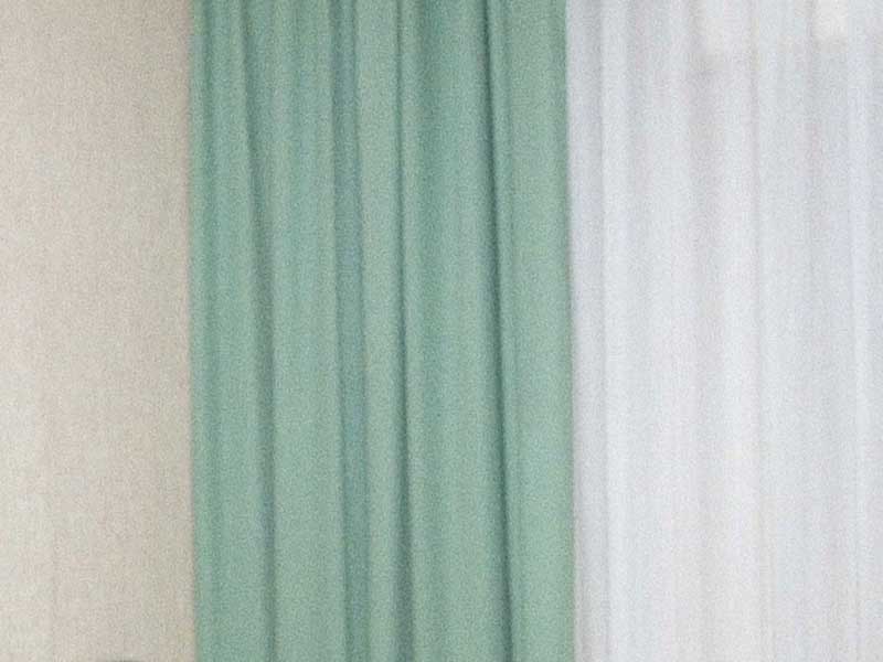

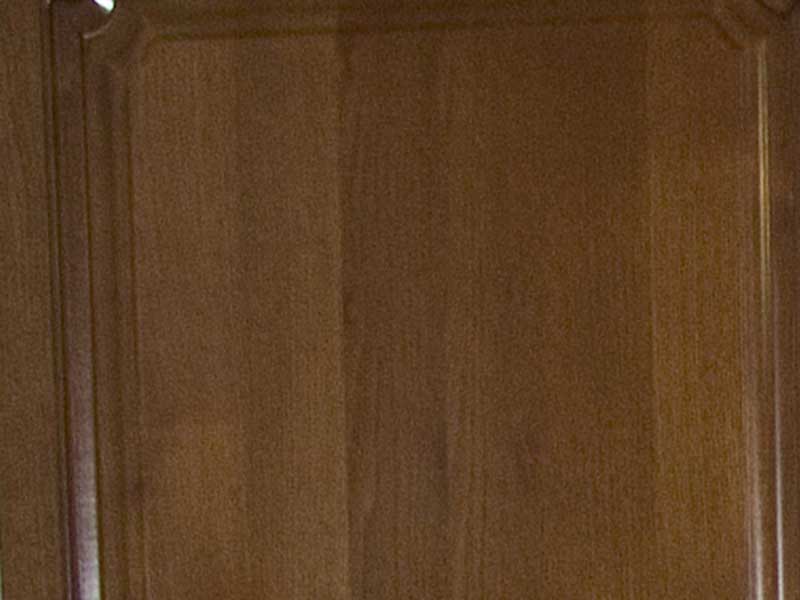

Buona sera a tutti mi sto chiedendo come mai impostando la fotocamera a ISO200 e utilizzando il flash (scatto in RAW)si nota del rumore digitale sulle foto!Mi sono accorto che scattando in RAW il rumore viene amplificato(sbaglio?)come posso risolvere(piu che altro come si spiega una cosa del genere?)il problema oltre l'utilizzo di software dedicati?Allego qualche crop
 Dimensione:  33.81 KB
 Visualizzato:  File visto o scaricato 1698 volta(e)
 Dimensione:  30.72 KB
 Visualizzato:  File visto o scaricato 1697 volta(e)

bisogna vedere anche come è stato sviluppato il RAW; caricalo qua: http://www.speedyshare.com e poi dacci il link
Comunque a 200 iso il rumore può essere già presente, specialmente in RAW dove - come già ti hanno detto - non viene applicato alcun filtro di riduzione rumore; però mi pare strano che ce ne sia sulle parti chiare; paradossalmente ce n'è di meno sulla porta scura.
Imbarazzato

Per avere un crop uguale al tuo primo postato (tende), in s7raw ho dovuto sovraesporre di 1 stop e quindi portare a 400 iso equivalenti, poi ho dovuto mettere nella pagina Dettagli/Personale/pulisci=50 e Sfuma =0.

In buona sostanza la foto è un po' sottoesposta; questo ti costringe a "tirare" il sensore, arrivando ad una sensibilità effettiva di 400 iso; inoltre non è nemmeno perfettamente a fuoco, e ciò costringe ad aumentare la maschera di contrasto, con ulteriore aumento della granulosità; tenuto conto di questo il risultato non è affatto malvagio, anzi... Smile

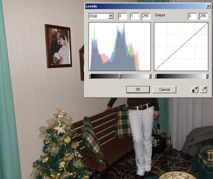

Hai capito bene; infatti la tua foto non era esposta correttamente; in parole povere era troppo scura, e per "tirarla su" la si è dovuta sviluppare a 400 iso invece che a 200, perciò è saltato fuori il rumore Smile
La cosa è facilmente ricavabile anche guardando l'istogramma; questo è quello risultante dal JPG allegato al RAW, e che mostra come sarebbe venuta la foto scattata in JPG; come vedi, mancano tutte le frequenze alte, chiaro segno che la foto è sottoespossta (cioè scura)

Per tirarla a 400 Iso con il software come fai a regolarti?Io ad esempio in camera raw alzo l'esposizione a 1,00 se è necessario,in base il valore di esposizione dovrei trovare l'iso corrispondente?

se innalzi di 1.00 significa che hai innalzato di uno stop; cioè - in questo caso - hai scattato a 200 e sviluppato a 400; il ragionamento, come vedi, fila, anche usando altri programmi di conversione Smile
