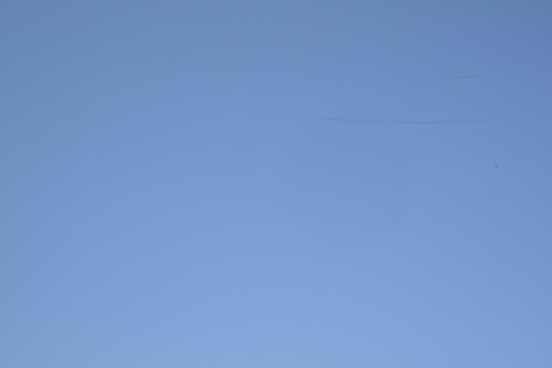

Ciao a tutti, ho un problema con la mia 400d acquistata il 01/12/2007!!! Trattieniti
Allego la foto scattata questa mattina al cielo ... da come si può notare ci sono due bei rigozzi di sporco ed una macchiolina....
Ma secondo voi , apparte la macchiolina ma le strisciate di sporco da cosa sono dovute? Durante il montaggio oppure c'è qualcosa che non funziona bene nella macchina (probabilmene ho fatto una domanda stupida, non menatemi) ?? Sicuramente non è colpa mia, questo lo posso dire con certezza... in 20 giorni avrò fatto 250/300 scatti ...
p.s. ho provato anche con un'altro obiettivo a scattare (per vedere se era "lui", ma non è così)
DOMANDA IMPORTANTE ... dato che sicuramente io l'ho acquistata così e non me ne sono accorto se non scattando contro il cielo, non potrei chiedere di sostituire la macchina? Perchè ho telefonto al venditore (un fotografo) e mi ha detto che se non riesce ad eliminare lo sporco lui la devo mandare in assistenza.... ma sta cosa non è che mi fila moltissimo Mah
Grazieee Ok!

in teoria basta una pulizia del sensore... Smile

speriamo ... sto in fissa ... e mi scoccia di averla presa così strisciata ... ma chi l'ha montata!! Mi arrabbio? Ops Very Happy

magari son solo peletti... prova a dargli una spompettata se hai la pompetta o il clistere... occhio che quest'ultimo può avere dei residui all'interno...
cmq la prima pulizia di canon dovrebbe essere gratuita..

ma la 400D non ha lo sgrullasensore?
e poi stavi a F22, in condizioni normali quando ci scatti cosi'?

Quelle macchioline sono ben poca cosa a f/22.
Se le trovo, stasera ti posto le mie foto di prova prima della pulizia del sensore ... vedrai l'invasione degli ufo.
Le strisce invece non le avevo mai viste. Saranno sicuramente dei peli.
Al centro assistenza di Bologna la prima pulizia è gratuita se effettuata nei primi sei mesi di vita della macchina. Immagino che la regola valga dappertutto.

se è così pulito a f/22 sei fortunato, vedo solo un puntino di polvere
le due righe possono essere pelazzi, prova a spipettare

Il fotografo vicino casa mia, mi ha detto di fotografare a f22 per vedere se è pulito o sporco ... che ne so ... Surprised
Non è il venditore della mia macchina cmq ....
p.s. non pensavo fosse normale un pò per tutti avere queste macchioline, pensavo che il sensore fosse + protetto..

il sensore di per se è protetto... infatti si sporca il vetro protettivo denominato filtro anti-aliasing (AA)... è del tutto normale.. la mia era sporca di fabbrica... Doh!

sì, il fotografo ti ha detto giusto, perchè lo sporco lo vedi chiudendo il sensore, cmq se non vedi niente a f/11, che è un diaframma più normale, non ti preoccupare
vedi semmai se togliere quei due peli con una pompettata, ma prima pompetta bene dentro la zona specchio, se no non fai che spostare polvere

Ieri però sono andato dal fotografo dove ho acuistato la macchina e mi ha fatto la pulizia dopo la provo per vedere come è andata...
Mi ha detto che non erano peli ma delle strisciate che sicuramente erano dovute dallo spostamento della tendina ... ma è possibile? Grat Grat .. cmq niente di che ....
Ed anche io l'ho comprata così!! Smile
