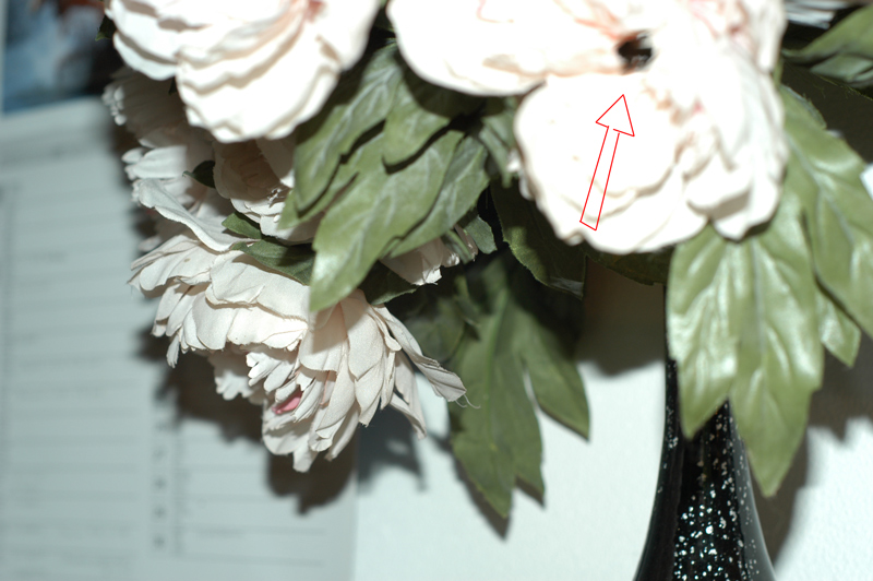

salve a tutti, il mio problema è questo; la mia ragazza per natale mi vuole regalare il 50ino, lo ha ordinato qualche gg fa e le è arrivato oggi, premetto che io vivo a roma e lei a varese....
Come prima cosa le ho chiesto di controllarlo bene in ogni sua parte, e proprio per questo suo papà si è fatto prestare una d100 da un collega per testare l'obiettivo.
l'obiettivo meccanicamente è perfetto e non presenta anomalie a ghiere o diaframmi, però quando lo ha montato sulla d100 e ha scattato delle foto in alto appare una macchia nera in qtutte le foto...le ho chiesto allora di osservare l'obiettivo in controluce con il diaframma aperto, e non si nota nulla a parte qualche (normalissimo credo) granellino di polvere.
allora ciò che resta da controllare è il sensore, la il comando del menù su quella macchina è disabilitato (Mirror lock-up, ma nn è che quell serve ad alzare lo specchio prima dello scatto?).
quindi non siamo riusciti a vedere se il mostro nero è sul sensore.
adesso vi chiedo cosa posso fare? può essere che un coso del genere se è nell'obiettivo nn si vede??come posso far alzare lo specchio della d100?grazie mille!

risposta banale, ma se fosse sul sensore della d100 dovrebbe apparire su tutte le foto anche con altri obiettivi, se non l'ha notato finora evidentemente non c'è

no guarda forse nn hai letto bene, la macchina nn è la mia, e la mia ragazza sta ad 800 km da me...eheh!!!e purtroppo nn ha altri obiettivi con cui provare sigh!!!

Per vedere sul sensore basta scattare una foto con posa B senza obiettivo montato (macchina in M)...Poi non so cosa tu possa vedere sul sensore...

siccome è un caccolone enorme, prova a guardare contro luce il 50ino somtato e privo dei tappi....
penso che se fosse sulle lenti si dovrebbe vedere....
certo che è un bel caccolone..... LOL
