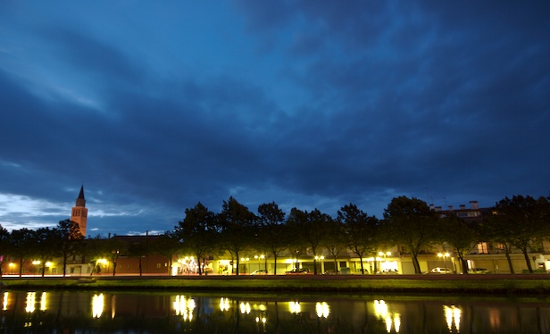

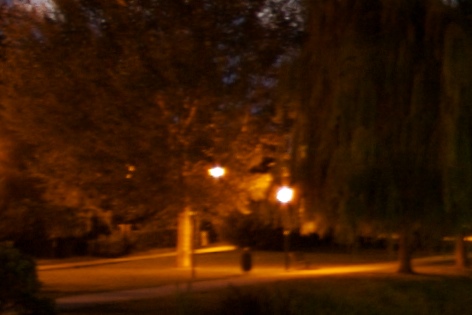

vorrei un vostro parere su un sigma 10-20 appena acquistato (nuovo)
Non ho ancora avuto modo di testarlo bene, ma l'altra sera ho fatto un paio di scatti che mi hanno lasciato un pò perplesso.
Nelle 2 foto che allego, ho l'impressione che ci sia un problema di messa a fuoco sulla parte sinistra della foto.
Prima di allarmarmi vorrei sentire il parere di qualcuno più esperto di me.
Le foto sono state fatte con una Canon 20D montata su cavalletto.
Prima foto: focale 10mm, 8.0s f/6.3

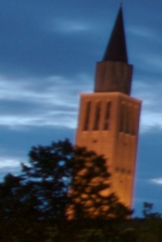

mi pare che tutta la zona a sx della foto sia fuori fuoco, il campanile ad esempio.
Che dite, sbaglio qualcosa io o che ?

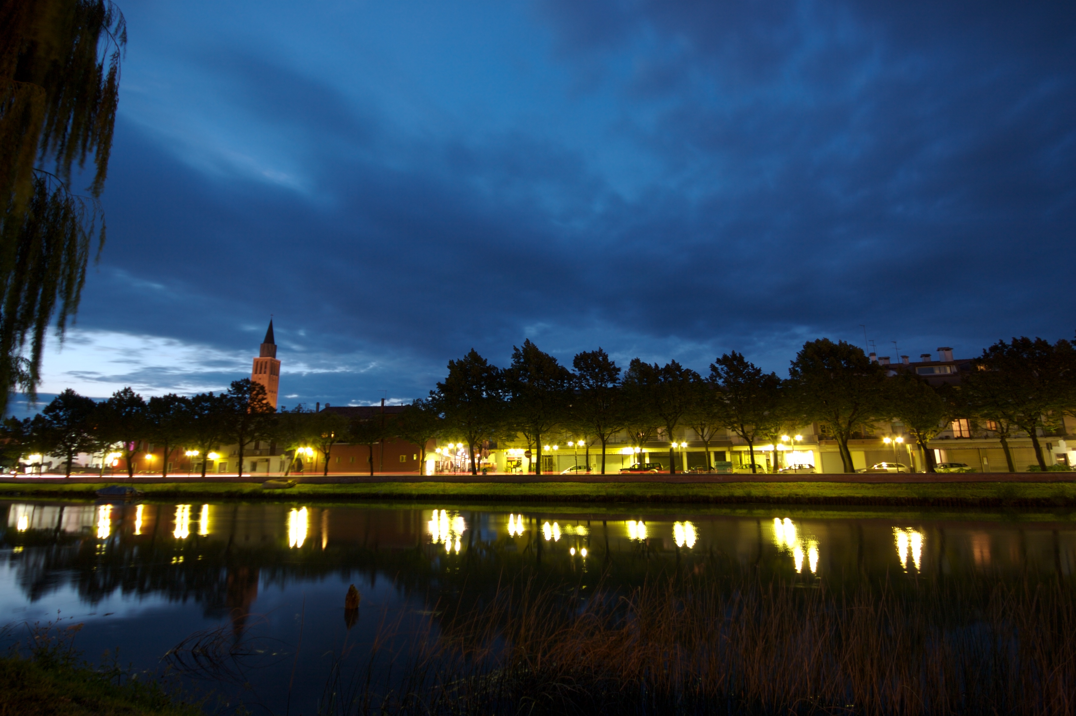

crop a dx
crop a sx
dimensione originale: http://www.agerschool.it/foto/berta/sigma1020/IMG_5818o.jpg

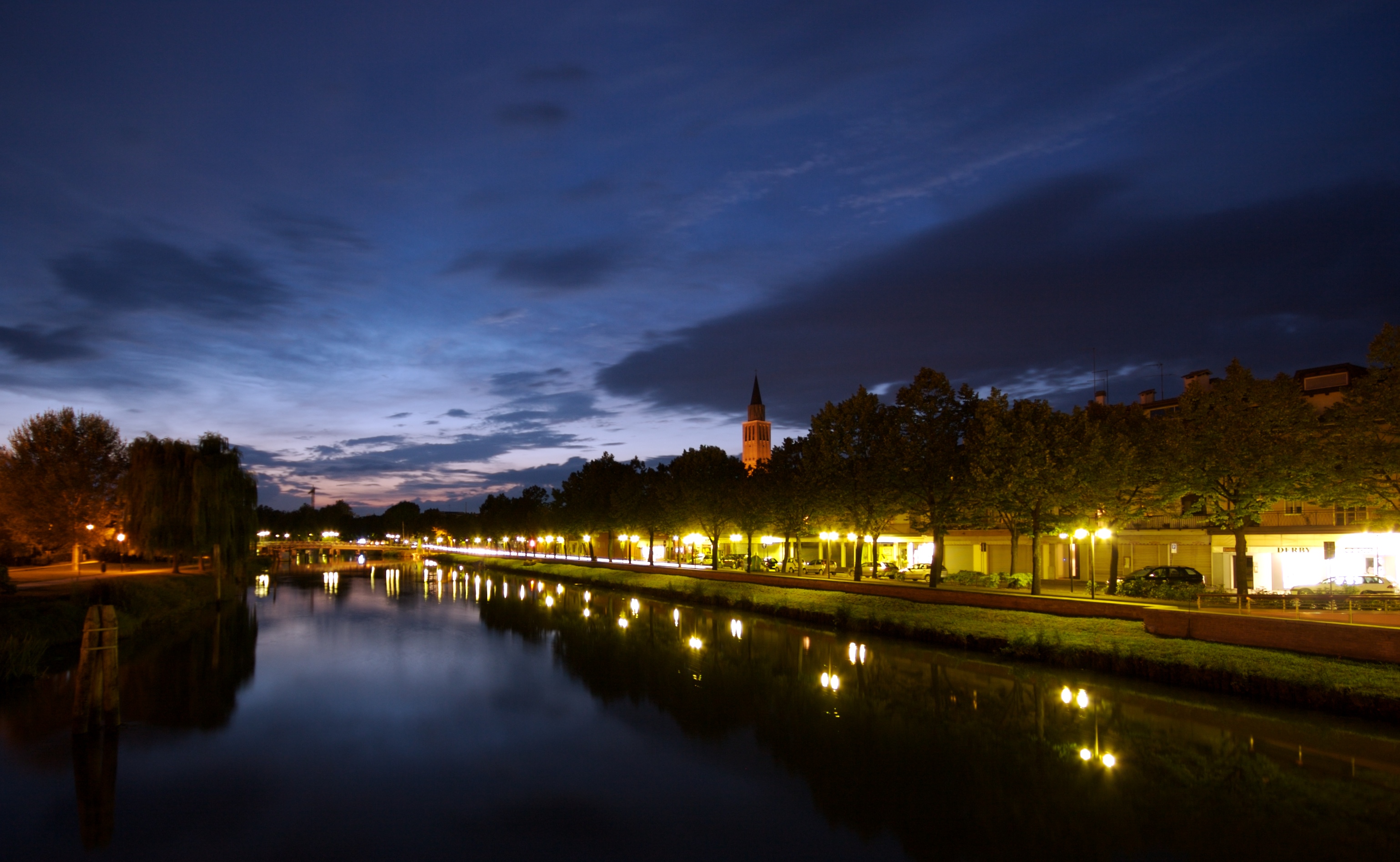

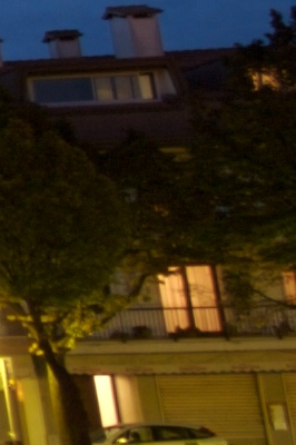

Seconda foto: focale 10mm, 10.0s f/6.3

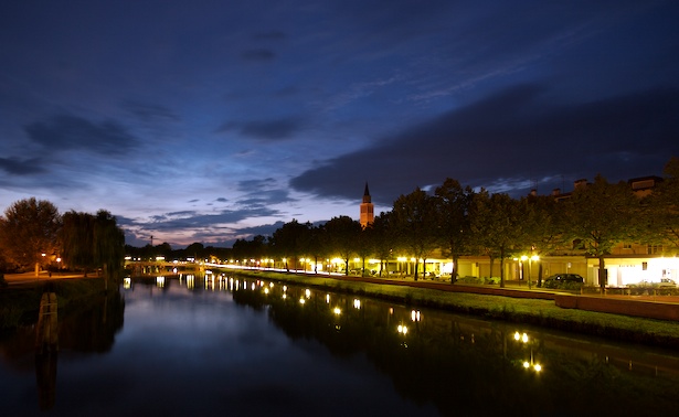

crop a dx
crop a sx
dimensione originale: http://www.agerschool.it/foto/berta/sigma1020/IMG_5826o.jpg

si, purtroppo capita... non ti resta che spedirlo in assistenza o vedere se il negoziante te lo cambia. anche qui sul forum è capitato tempo fa, non ricordo se per un sigma 10-0 od un tokina...

Prima di considerarlo bacato, prova a fare degli scatti non in notturna e con dei tempi di scatto ben più rapidi e non nell'ordine di una manciata di secondi...

Però una cosa non mi è chiara, supponendo che l'esito sia diverso e cioè che con tempi corti tutta la foto appaia nitida, cosa ne devo concludere ? Potrebbe ad esempio dipendere dal cavalletto che per la verità è un modello economico ? Quello che non riesco a capire è perchè la zona sfocata sia sempre a sinistra..

Ho dimenticato di specificare che ho usato la macchina fotografica con l'autoscatto e il presollevamento dello specchio, se può essere utile..

Anche se hai usato tutte le precauzioni del caso e hai scattato correttamente non ti costa nulla fare qualche foto in luce ambiente e a soggetti ben più vicini e contrastati; prova anche a focheggiare manualmente.
Insomma, io prima di dire che un'ottica è difettosa farei delle prove più approfondite. Wink

Sicuro che sia sfuocatura e non calo di definizione ai bordi?
Anche io ho avuto la stessa impressione.
Il mio Fisheye Sigma 15mm ai bordi ha la stessa risolvenza e mostra le stesse problematiche, non ho mai preso in considerazione che pèotesse essere un problema di messa a fuoco ma una normalissima caduta ai bordi che wide cosi pinti hano per antonomasia.
Prima di mandare in assistenza una lente io valuterei attentamente e cercherei in rete degli scatti fatti con la stessa lente per vedere se è una caratteristica o un duifetto.

ma se non è simmetrica la cosa... Rolling Eyes

dopo aver fatto molte altre prove sono arrivato alla conclusione che l'obiettivo in mio possesso avesse un problema con la parte sinistra della foto.
Stamani ho trovato il tempo di tornare dal negoziante dove l'ho acquistato.
Essendo persona gentilissima oltre che appassionato di fotografia (e tra l'altro possessore dello stesso obiettivo), lo abbiamo provato assieme facendo diverse prove (con un altro corpo non con il mio) e giungendo alla conclusione che l'obiettivo ha seri problemi di eccessiva morbidezza sulla parte sinistra dell'inquadratura.
Nonostante fosse passato qualche mese dall'acquisto si è offerto di sostituirlo con un altro che aveva in casa, ma non contento ha voluto provarlo prima di consegnarmelo.
Incredibilmente, stesso identico problema!!! Stessa parte sinistra dell'inquadratura. Non credevamo ai nostri occhi!!!!
A questo punto non avendo in casa altri 10-20 da provare siamo rimasti entrambi in preda allo sconcerto.
Ora, il negoziante come ho detto ne possiede uno e non ha mai rilevato il problema, un mio amico ne possiede uno e nemmeno lui ha mai avuto problemi, in generale sui forum ci sono tantissimi utenti soddisfatti.. è chiaro che non è un difetto di progetto. Ma anche pensare che due esemplari (tra l'altro con numeri seriali molto diversi tra loro) abbiamo lo stesso difetto sembra inverosimile.
A questo punto ho fatto una piccola ricerca in internet, e a quanto pare non sono l'unico ad avere avuto questo problema:
da: http://www.fredmiranda.com/reviews/showproduct.php?product=298&sort=7&cat=37&page=1
"..lens had to go back to sigma for calibration due to soft left hand side, slow at f/4"
"..Apart from first copy very soft left-hand side, Sigma QC."
"..loss of image brightness from left to right all seem to indicate an alignment problem"
"..I gave this lens an overall rating of 7, it would have had a 10 had my first copy not been soft round the left side at all zoom ranges and f-stops."
A questo punto non so che fare, sembra che dovrò rassegnarmi a continuare a provarne altri finchè ne salta fuori uno buono..
Le mie conclusioni sono che prima di comprare un Sigma 10-20 conviene provarlo per bene.
