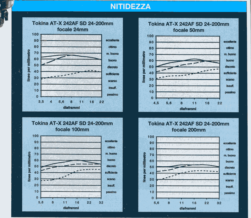

Risistemando un po' la mia porcil.. ehm.. camera finalmente ho ritrovato il numero di Fotografare! Smile
Mi ricordavo bene, quest'obiettivo vale molto più su una digitale croppata a 1.6X che su un'analogica.. In quanto a nitidezza il meglio di sé lo da nelle posizioni grandangolari. La caduta di luce è avvertibile nei pressi del minimo della lunghezza focale. La distorsione è evidente solo a 24mm (barilotto), si annulla a 35mm, diventa poi a cuscinetto e raggiunge il suo picco a 100mm restando tuttavia piuttosto contenuta (su una digitale 1,6X).
E' significativo notare come nelle posizioni 'tele' dia il meglio di sé tra f/11 e f/22 (max a f/16) e non a f/8. Chiaramente l'uso a mano libera non ne è avvantaggiato.. però c'è da dire che la differenza tra 'chiuso' e 'aperto' non è abissale.
NOTA: la linea continua descrive la nitidezza al centro del fotogramma, quella con tratteggio lungo corrisponde alla zona intermedia del fotogramma 24x36 (cioè quella ai bordi per le digitali) e quella continua riguarda i bordi del 24x36. E' proprio guardando quanto quest'ultima si trova al di sotto delle prime due che si capisce perché quest'obiettivo sembra fatto apposta per le nostre digireflex 1,6X Mandrillo
C'è da dire che questi valori (se da confrontare con quelli di Photodo.com) sembrano molto bassi in assoluto ma a titolo di paragone poi vi posterò quelli dei 24mm 'prime'.

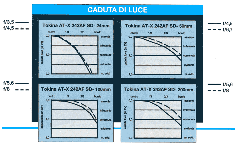

Se utilizzato su una 'full frame' in posizione grandangolare, la caduta di luce ai bordi del fotogramma è drammatica ma come si vede rimane contenuta sulle digitali di fascia bassa (il '2/3' corrisponde grosso modo al bordo del sensore).
