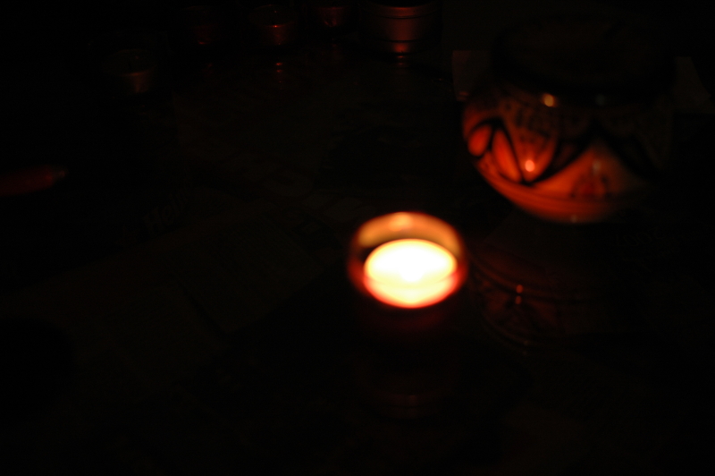

Ciao a tutti, ho comprato da un mesetto il 30mm f1.4 della sigma e mi sto trovando molto bene, fino a quando non mi sono accorto di un problema molto molto fastidioso! in situazioni di buio con una fonte luminosa molto forte (nel mio esempio una candela in una stanza buia) se la fonte luminosa si trova in prossimità del centro, diciamo nell'anello che lo circonda, si crea simmetricamente una fonte luminosa "virtuale"!!
secondo voi è un difetto intrinseco dell'obiettivo? è normale (non credo)? oppure è un difetto del mio e me lo faccio cambiare??[/img]

parli del riflesso verde appena sotto alla fiamma?
mi pare un banalissimo riflesso.. può capitare con molti obiettivi..

confermo quanto dice mark.
i miei canon 35mm e 50mm restituiscono a volte lo stesso effetto.
tra l'altro non lo trovo così brutto

| ma io non lo trovo un gran che...perchè forse in questa foto ci sta, ma in altri mi sembra proprio un po' anomalo! forse mi tranquillizza, ma onestamente mi girano le scatole!

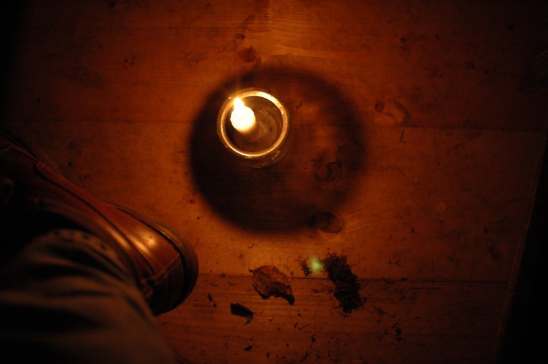

un'altra foto...si vede in modo peggiore pure...

eskimo: in situazioni estreme, un po' di flare non è niente di stupefacente; in ogni caso, un filtro di non eccellente qualità può amplificare il problema

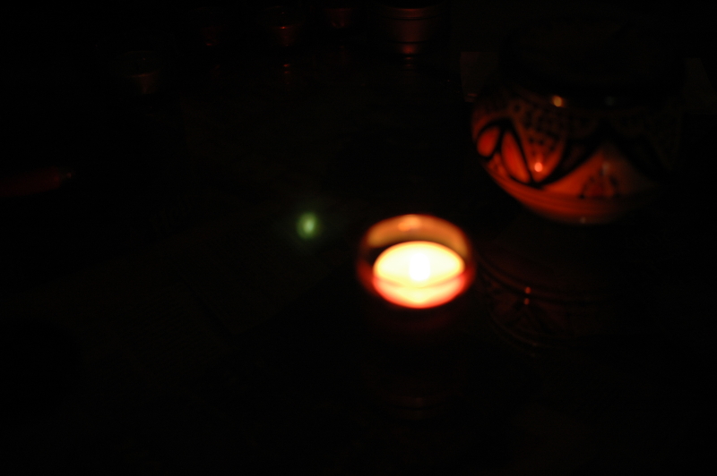

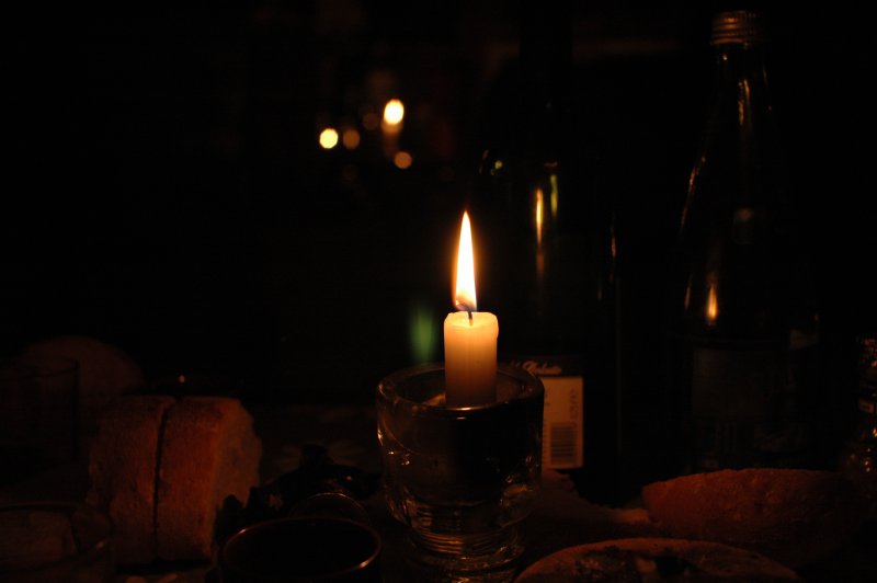

ebbene si era colpa del filtro!!! in queste due foto si vede la differenza, la foto è la stessa, la macchina era su un cavalletto ed ho cercato di ricreare le stesse condizioni delle altre....
il filtro è un ROWI 62mm SKYLIGHT 1A che dite posso andare a chiedere spiegazioni al fotografo che me l'ha venduto, chiedendogli di cambiarmelo e prenderne uno multicoated? tenete presente che riuscirei a pagare l'HOYA UV HMC 12 euro e l'HOYA PRO1 UV 21 euro...
l'obiettivo allora si comporta alla grande, per fortuna, e viste le brutte cose che si dice sempre sui sigma....è una buona cosa!
