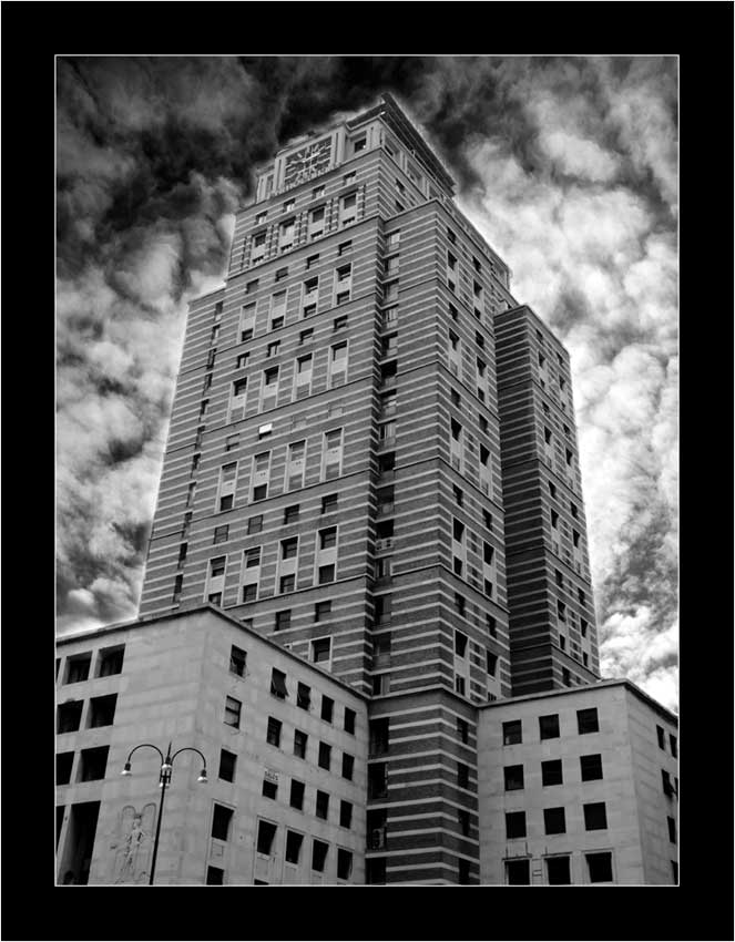

Ho aggiunto una foto con nuvole ad una foto con cielo quasi bianco, io ci ho provato ma il risultato non mi soddisfa.
Chi mi puo aiutare ?
In sostanza chiedo come si fa a fondere 2 fotografie diverse
Grazie a tutti

Due immagini si possono fondere in tanti modi. Tu che tecnica hai usato?
Io lo avrei fatto con due layer diversi e una maschera.

Grazie per l'interessamento.
Ho usato una tecnica spiegata su un numero di DigitalCamera, ma a parte che per me è abbastanza complessa, non mi soddisfano i contorni del grattacielo.
Comunque il metodo si basa su layer e maschere.
Se qualcuno ha un metodo un po piu semplice mi farebbe felice.

credo che come ti diceva anche Alezan il metodo giusto sia quello che poi hai usato ovvero layer e maschere solo che devi lavorare con maggiore precisione i contorni del grattacielo usando diverse densità del pennello

Olad,
in che cosa non ti soddisfano i contorni? Quell'alone chiaro?
Puoi provare anche ad usare in Photoshop il filtro Estrai, oppure a cliccare con la bacchetta magica il cielo bianco dietro il grattacielo e sfumare di un paio di pixel la selezione (Alt-Ctrl-D). Tieni conto che se crei una maschera su un Layer avendo una selezione attiva, questa ti viene automaticamente caricata nella maschera.
La maschera la puoi eventualmente invertire (Ctrl-I) se ti serve, come fosse una qualunque immagine.
Le maschere si trattano come le immagini, ad esempio per addolcirne i contorni puoi usare un filtro sfocatura.

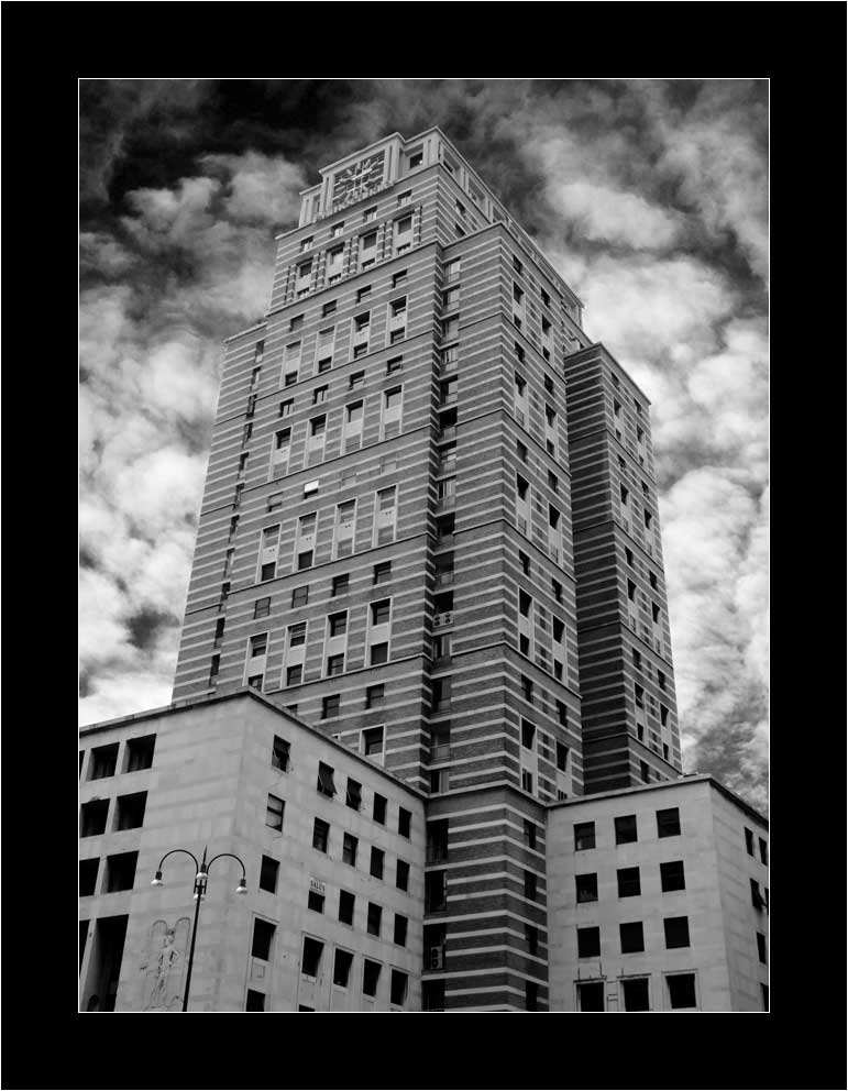

Così vi sembra meglio ?

Sì, meglio.
Tieni conto che quando si fanno questi lavori tante volte ci si concentra sulla precisione della maschera e quindi dei contorni, senza considerare che ci sono altri fattori che rendono innaturale la fusione tra due immagini.
Ad esempio valori di luminosità o di colore palesemente forzati, oppure la luce che viene chiaramente da direzioni diverse, prospettive o proporzioni improbabili, ecc.
Ma non è il caso della tua immagine. Hai fatto un buonissimo lavoro.
Magari se vuoi spiega a tutti come lo hai ottenuto.
