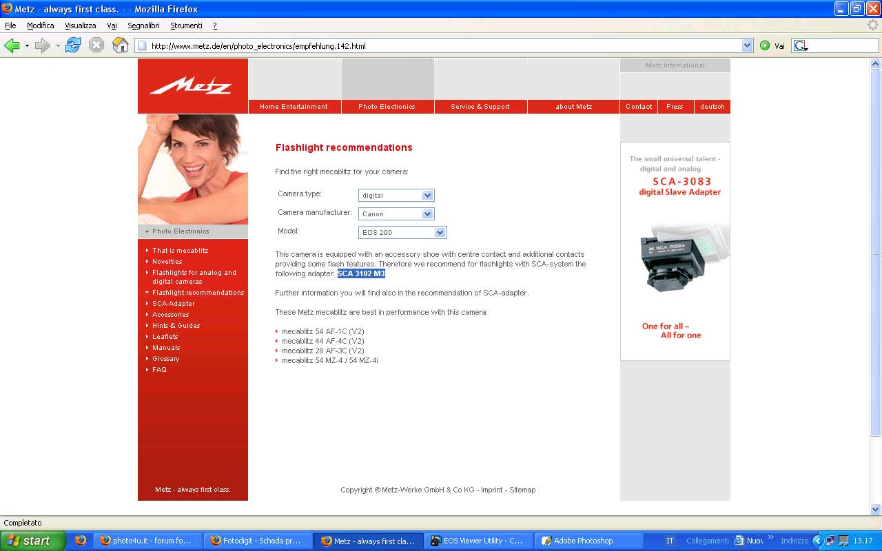

MessaggioInviato: Mar 22 Feb, 2005 1:17 pm    Oggetto: Rispondi con citazione
Guarda sotto[/img]

grazie mille!..il problema però è un altro: FOWA mi ha detto che la versione per la caon 20D è la v2..mentre il mio essendo stato acquistato un annetto fa è ancora la prima versione (che è ancora in commercio visto che il mio negozio di fiducia aveva ancora la v1): quindi dovrei spedirlo su a ltr che loro lo spediscono a metz per l'upgrade in garanzia!..
sfortunatamente il flash mi serve assolutamente entro la settimana prossima..quindi lo venderò..e ne compro oggi un altro..magari il canon 420 ex originale..anche se so che è meglio il metz.. Trattieniti ..
