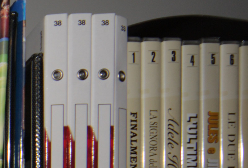

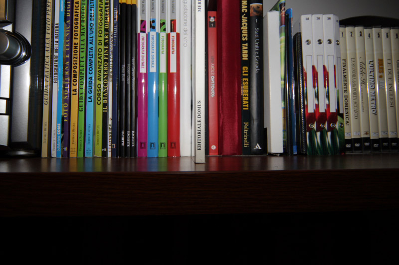

Salve a tutti, mi è appena arrivato il sigma 12-24, data la variabilità degli esemplari, vorrei fare un test approfondito per sapere se lo devo cambiare nel periodo di recesso.
Ho fatto delle prime foto di sera con il flash 430 ex in questo modo:

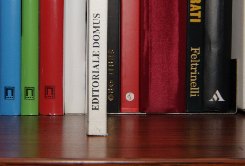

Nella mia libreria ho tirato in avanti diciamo di tre centimetri, la costa di un libro e ho messo a fuoco su questo selettivamente per vedere se il fuoco era corretto, a 12mm a TA è morbido ma mette fuoco dove deve (anche il 50f1,8 TA è morbido), a 12mm a f8 migliora parecchio. A 24mm il fuoco si capisce meglio per la riduzione della PDC e va ok anche a TA. Per la mia poca esperienza mi sembra che tutto sommato non sia male su tutto il campo inquadrato, forse un po ai bordi. Tutto questo in una foto ravvicinata.

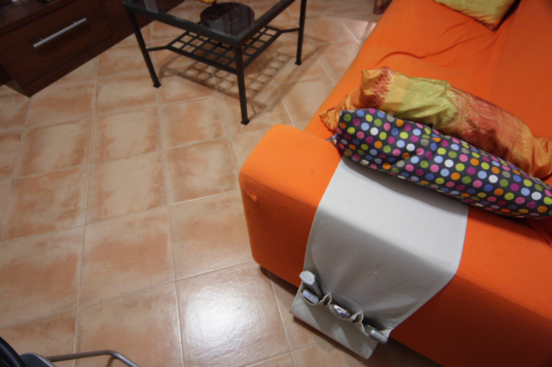

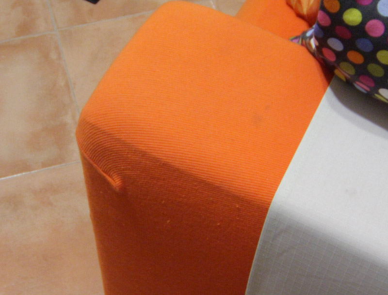

Altra prova ho fotografato questa mattina fuori dal balcone e in questo caso rispetto alla foto ravvicinata, guardando le foto al 100%, mi sembrano più morbide.
Vi chiedo aiuto per consigli su come testare bene la lente, se da vicino non sembra male potrebbe dipendere dal fatto che in una foto da vicino l'occhio umano riesce a risolvere meglio i dettagli mentre in un panorama dettagliando al 100% l'occhio percepisce meglio se un vaso di fiori è poco definito?
Per chi già possiede questa ottica volevo chiedere una info sulla messa a fuoco, quando metto a fuoco a circa una trentina di metri l'indicatore in metri del fuoco è poco sopra i 2 metri che sono l'ultimo step prima di infinito, è normale?
Posterò al più presto delle foto e grazie per l'attnzione.

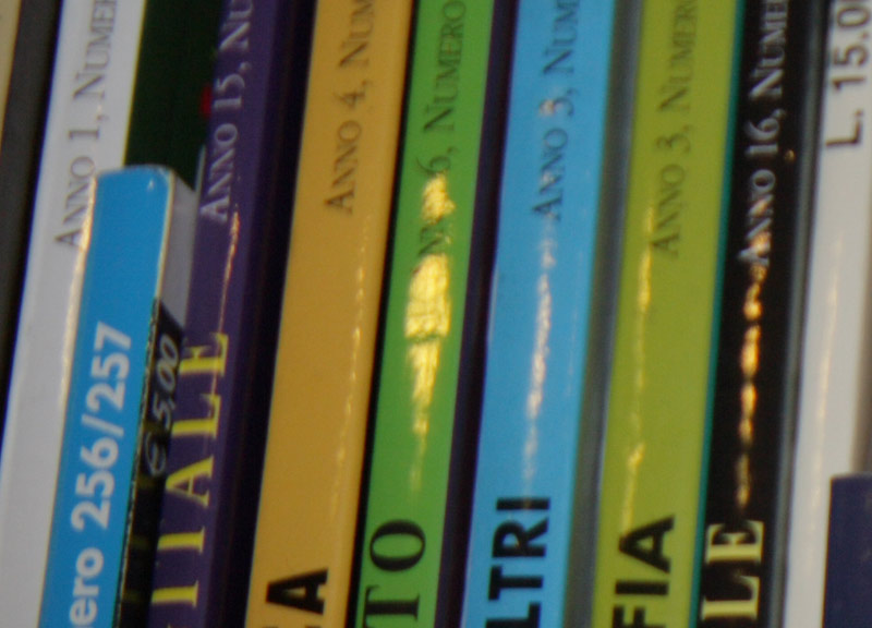

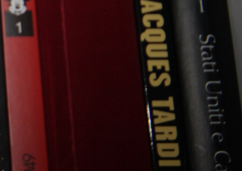

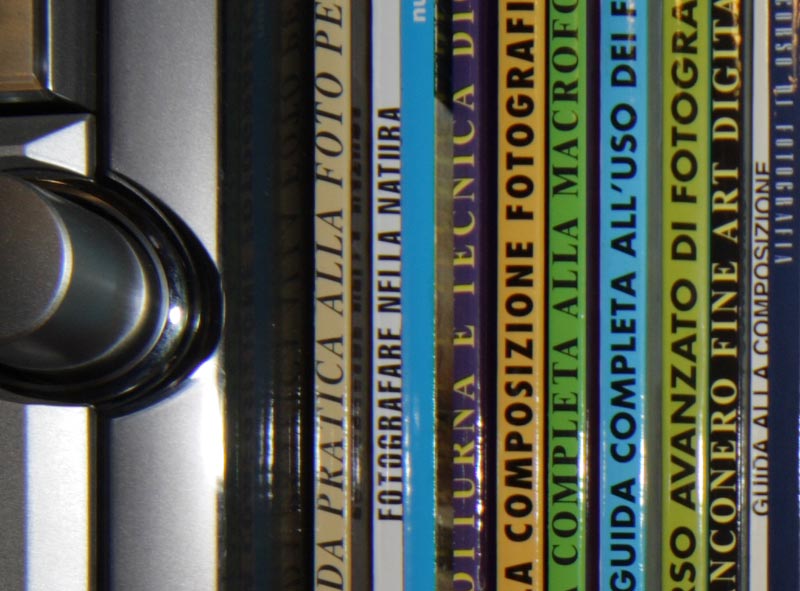

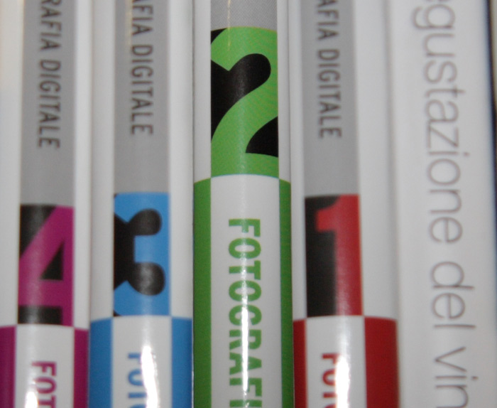

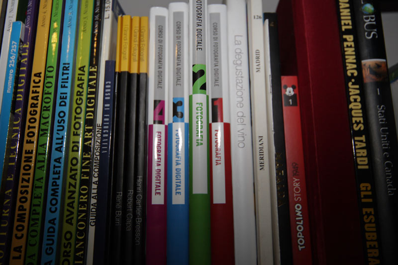

Nella mia galleria ho messo alcune foto scattate al volo ieri sera, sono un po' scure ai bordi perchè il mio interesse in quel caso era il fuoco al centro e poi perchè sono un tappo e non arrivavo bene alla libreria.
Di seguito inserisco alcune foto con i crop al 100%

allora strigia ho controllato le foto che mi hai inviato, non preoccuparti il tuo obbiettivo è allineato con il mio esemplare, anche se il mio avvantaggiandosi del sensore ff risulta più nitido.
piccolo suggerimento
da 12 a 15 mm usa un'apertura compresa tra 8 e 11
da 15 a 24 mm usa f8
quest'ottica va usata in questo modo anche per ridurre l'errore di sfericità
