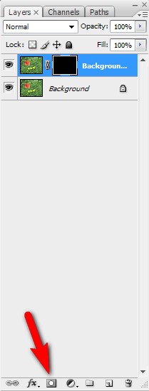

Prima di tutto duplichi la tua foto su un nuovo livello.
Poi applichi la maschera di contrasto, normalmente, come hai sempre fatto su tutta l'immagine, andando a controllare in special modo il risultato sulle parti che ti interessano... esempio gli occhi.
Quindi clicchi, tenendo premuto il tasto ALT, sul pulsante evidenziato nell'immagine allegata.
Ti verrà aggiunta una maschera di colore nero al livello duplicato (quello con la maschera di contrasto). Questa maschera ha l'effetto di nascondere completamente il livello.
Ora non ti resta che dipingere con un pennello bianco sulle parti che vuoi far emergere... nel nostro caso gli occhi. Se commetti qualche errore lo puoi correggere selezionando il colore nero ed utilizzare il pennello a mò di cancellino.

Ti conviene usare il metodo suggerito da Kanango, perchè perchè è
più professionale, non è distruttivo, è più preciso, dato che puoi usare
oltre che al bianco e al nero pure i grigi, per controlli di precisione.
Inoltre , se sbagli, basta ridipingere sulla maschera per correggere.
Il metodo suggerito da FotoFaz è corretto ma più amatoriale.
Se alla fine il risultato non ti piace, devi rifare tutto, senza poter correggere.

ciao Ok! ottima soluzione in teoria, visto che in pratica non ci riesco: faccio tutto quello che mi dici, ma una volta colorato di bianco le parti che voglio del livello copia, come faccio a vedere la foto finale?

Non se dipingi sul livello anziché sulla maschera...

devo dipingere selezionando il quadrato nero che c'è nel livello copia?o quello accanto al riquadro nero?

Devi selezionare il quadrato nero.
E quando dipingi, sulla foto non devi vedere il bianco ma quello che c'è sotto...

ho selezionato il quadrato nero, e poi scelgo il pennello bianco e dipingo su quello che vorrei contrastare (giusto????) ma in questo modo il pennello non riesce a ricoprire tutto ciò che voglio.
cambia misura di pennello e regola anche la densità per dosare l'effetto, con la durezza invece regoli il grado di sfumatura sui bordi
