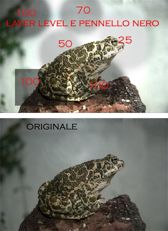

un cosa sicuramente molto utile è quella di poter dosare la densità del pennello e così graduare a piacere l'effetto e la transizione fra le aree su cui viene applicato e le altre
ti preparo un esempio e lo allego Wink

chiaramente fai la stessa cosa anche con il secchiello o con il gradiente abbinati ad una maschera
per ammorbidire ulteriormente il passaggio di effetto qualche volte riduco la densità del livello in modo da nascondere i passaggi sui bordi Wink

Le maschere consentono molta più elasticità nel tuo lavoro. Questo per varie ragioni, ad esempio:
- come ti dice Francesco, la possibilità di dosare zona a zona la visibilità di un layer dipingendo in bianco, nero, ma anche grigio.
- la possibilità di sfumare il passaggio da una zona all'altra usando un pennello molto sfumato, oppure dosandone l'opacità. Hai un controllo totale.
- la possibilità di applicare alla maschera stessa effetti e filtri di ogni tipo per ottenere ciò che vuoi (classico ad es l'uso del blur per sfumare i bordi o del filtro "find edge" per lavorare (o non lavorare) sui dettagli di un'immagine)
- fondamentale, con le maschere ci puoi "ripensare": nel senso che se l'applicazione di un effetto risulta imprecisa o semplicemente non la vuoi più in quel punto, basta correggere la maschera
- ultimo ma non ultimo, un effetto applicato ad esempio con un layer di aggiustamento mascherato su un'immagine background risulta una soluzione molto più pulita e professionale di altre più arrangiate... tipo layer sovrapposti e interventi con la gomma.....
