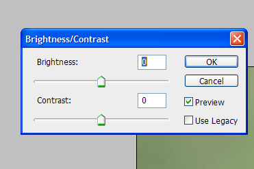

nella nuova versione di PS tra le varie novità hanno modificato i controlli di questa funzione inserendo l'opzione "Use Legacy" .......... quello che ho visto subito è che non attivandola l'effetto è moooolto leggero
DOMANDA come si usa, che cosa cambia, a che serve ........ insomma presumo che abbia un motivo di esistere ma non ho capito quale Ops
io in effetti attivo sempre l'opzione e poi regolo in base alle esigenze Mah
Il vecchio B&C lo trovavo uno dei comandi meno utili (per usare un eufemismo) per la correzione delle foto.
Il nuovo B&C è decisamente più potente, e di conseguenza utile. In pratica va ad agire su luminosità e contrasto della foto in maniera intelligente. Per dire... se tiro su la luminosità della foto, il comando andrà ad agire sulle zone già ben illuminate in maniera ridotta rispetto a quelle più scure. Un pò come il nuovo comando Vibrance di Camera Raw... in questo caso si tratta di una saturazione intelligente.
La funzione "use legacy" permette di utilizzare B&C alla vecchia maniera.
ecco ho fatto la figura del vecchio rincoglionito attaccato alle sue abitudini Pallonaro Pallonaro Pallonaro Pallonaro Pallonaro Pallonaro Pallonaro Pallonaro Pallonaro
mi era sembrato infatti che non attivando quell'opzione non funzionava come ero abituato LOL LOL LOL
OK provo a sfruttare la nuova funzionalità Ok!
grazie Smile

cavolo non ci ho capito moltissimo visto che non parlo inglese ma quel poco mi è bastato
quello che mi bloccava è appunto che nella vecchia modalità non sono mai andato su valori superiori a 10 mentre qui devi usare almeno 5 volte di più però capisco che non si intaccano le ombre .......... insomma sembra essere intelligente e quindi agisce in maniera più selettiva nei punti necessari Ok!
